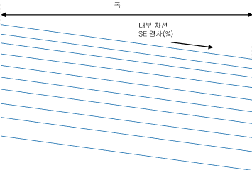

이 횡단구성요소는 내부 편경사 차선 횡당구성요소와 비슷합니다. 그러나 이 횡단구성요소 내부에는 추가 도면층이 있으며 맨 아래 도면층에서 해당 정지 계획선과 동일한 경사를 사용하지 않습니다. 대신 내부 높이 및 외부 높이에 의해 제어됩니다.
부착점은 정지 계획선 지표면에 있는 차선의 내부 모서리에 있습니다. 이 구성요소는 왼쪽 또는 오른쪽 측면에 부착될 수 있습니다.
주석: 모든 치수는 다른 설명이 없는 한 미터 또는 피트 단위로 되어 있습니다. 모든 경사는 “%” 기호와 함께 퍼센트 경사로 표시되지 않는 한 종횡비 양식(예: 4 : 1)입니다.

이 횡단구성요소는 지정된 부착점 쪽에 삽입됩니다. 모든 링크는 L10을 제외하고 맨 위 링크 L1에 대해 지정된 경사를 사용합니다. 링크 L10은 보조기층3 내부 깊이 및 보조기층3 외부 깊이로 결정됩니다. 이 횡단구성요소의 표층1 및 표층2 도면층은 도면층 폭의 선택적 확장을 지원합니다. 이 횡단구성요소의 기타 모든 동작은 기존 내부 편경사 차선 횡단구성요소의 동작과 동일합니다.
배치 모드에서 이 횡단구성요소는 입력 매개변수에서 정의한 링크를 표시합니다.
