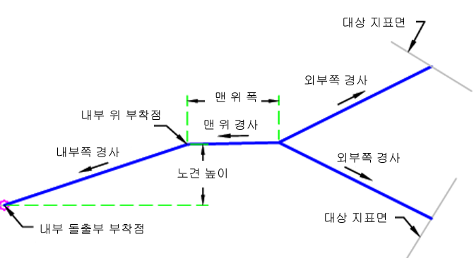

노견 횡단구성요소는 링크를 삽입하여 노견을 작성합니다. 노견은 내부 돌출부 또는 노견 내부 맨 위에서 작성할 수 있습니다. 그런 다음 노견이 지표면으로 사면 전개됩니다.
부착점은 내부 돌출부 또는 노견 내부 맨 위에 있습니다. 이 구성요소는 왼쪽 또는 오른쪽 측면에 부착될 수 있습니다.

| 측면 | 횡단구성요소를 배치할 측면을 지정합니다. | 왼쪽/오른쪽 | 오른쪽 |
| 부착점 | 노견이 작성되는 부착점입니다. | 내부 돌출부/내부 맨 위 | 내부 돌출부 |
| 노견 높이 | 부착점부터 측정된 노견 높이입니다. | 숫자 |
4ft 1.2m |
| 외부쪽 경사 | 노견 외부의 노견 경사입니다. | 숫자 | -2 ( : 1) |
| 내부쪽 경사 | 노견 내부의 노견 경사입니다. | 숫자 | 3 ( : 1) |
| 맨 위 경사 | 노견의 맨 위 경사입니다. | 숫자 | 2 (%) |
| 맨 위 폭 | 노견의 맨 위 폭입니다. | 숫자, 양수 |
5ft 1.5m |

노견의 초기 내부 링크는 입력한 높이 및 내부쪽 경사를 사용하여 작성됩니다. 노견 위쪽은 입력한 맨 위 폭 및 맨 위 경사를 사용하여 작성됩니다. 사면 전개 링크는 외부쪽 경사를 사용하여 확인합니다.
배치 모드에서 이 횡단구성요소는 5ft(1.5m) 링크를 사용하여 성토에 노견을 그립니다.
