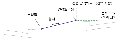

이 횡단구성요소는 부착점에서 지정된 간격띄우기까지의 링크를 지정된 경사로 연결하는 범용 유틸리티입니다.
간격띄우기를 선형으로, 경사를 종단으로 대체할 수 있습니다.
부착점은 링크 시작 위치에 있습니다. 링크의 방향은 지정된 간격띄우기와 경사의 위치에 따라 결정됩니다.
주석: 모든 치수는 다른 설명이 없는 한 미터 또는 피트 단위로 되어 있습니다. 모든 경사는 “%” 기호와 함께 퍼센트 경사로 표시되지 않는 한 종횡비 양식(예: 4 : 1)입니다.

부착점에서 지정된 간격띄우기까지 링크를 지정된 경사로 추가합니다.
이 횡단구성요소는 길어깨의 편경사를 사용하도록 지정할 수 있는 편경사 사용이라는 선택적 입력 매개변수를 포함합니다. 이 매개변수는 a) 외부 길어깨 경사, b) 내부 길어깨 경사, c) 외부 차선, d) 내부 차선 또는 e) 없음으로 설정할 수 있습니다. 없음은 기본 설정입니다.
입력 간격띄우기 값이 음수이고 편경사가 지정된 경우(편경사 사용 매개변수가 없음으로 설정되지 않음) 왼쪽 차선 또는 길어깨 값이 사용됩니다. 양수 간격띄우기 값이 지정된 경우 오른쪽 편경사 값이 사용됩니다.
배치 모드에서 이 횡단구성요소는 지정된 간격띄우기 및 경사 매개변수에서 계산된 링크를 표시합니다.
