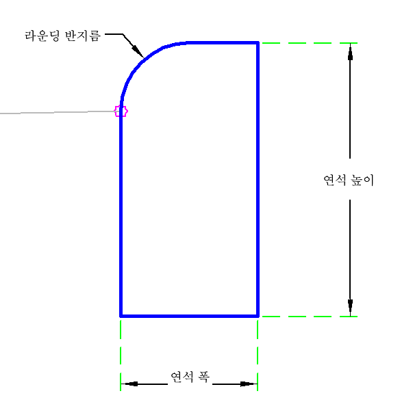

CurbWallRadius 횡단구성요소는 다양한 폭과 연석 반지름에 대한 사용자 정의 입력이 있는 표준 6"(0.15m)/12"(0.30m) 연석 벽으로 사용됩니다.
부착점은 연석 벽 반지름 점이 시작하는 위치에 있습니다.
매개변수 |
설명 |
유형 |
기본값 |
측면 |
횡단구성요소를 배치할 측면을 지정합니다. | 왼쪽/오른쪽 |
오른쪽 |
연석 폭 |
연석의 폭입니다. | 숫자, 양수 |
0.5ft 0.15m |
연석 높이 |
연석의 높이입니다. | 숫자, 양수 |
1ft 0.30m |
반지름 라운딩 |
연석 앞부분 라운딩의 반지름입니다. | 숫자, 양수 |
0.5ft 0.15m |
없음.
없음.
매개변수 |
설명 |
상태 |
사용된 반지름 |
연석에 적용된 반지름입니다. | 숫자, 양수 |
연석 링크가 입력 매개변수 치수를 기준으로 삽입됩니다. 최상의 결과를 얻으려면 모든 치수는 0이 아닌 양수 값이어야 합니다. 매개변수를 확인하여 입력 반지름이 올바른 결과를 생성할 수 있도록 합니다.
수학적으로 가능한 솔루션을 제공하기 위해 이 횡단구성요소는 반지름을 입력한 폭과 높이 모두와 비교합니다. 폭 또는 높이가 반지름보다 작으면 폭 또는 높이 중 작은 값의 1/2이 사용됩니다.
이 횡단구성요소는 연석의 맨 아래 반지름의 부착점을 기준으로 반지름을 사용하여 간단한 연석을 위한 쉐이프를 작성합니다.
배치 모드에서 이 횡단구성요소는 지정된 입력 매개변수를 기준으로 연석 구성요소를 표시합니다.
