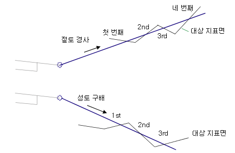

이 횡단구성요소는 절토 또는 성토 사면 경사와 대상 지표면과의 교차로가 두 개 이상 있을 때 사용됩니다.
입력 매개변수는 사용되는 가로채기를 조정합니다.

이 횡단구성요소는 절토 경사 조건에 대한 가능한 사면 전개점을 모두 찾으려고 시도합니다. 하나 이상의 사면 전개점이 있는 경우 힌지점에서 간격띄우기를 늘려 이 점들의 순서를 정하고 번호를 매깁니다. 사면 전개 링크는 가로채기 숫자 값과 일치하는 점에서 끝납니다. 가로채기 숫자가 발견된 가로채기 개수보다 큰 경우 마지막 가로채기가 사용됩니다.
절토 조건에 대한 사면 전개점이 없는 경우 성토 조건을 위한 프로세스를 반복합니다.

배치 모드에서 이 횡단구성요소는 절토 및 성토 솔루션 모두를 3미터 또는 10피트만큼 밖으로 확장되는 대시선으로 표시합니다. 사면 전개 링크는 바깥쪽을 가리키는 화살촉으로 끝납니다.
