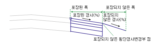

이 횡단구성요소는 포장 및 보조기층이 수직 링크로 끝나는 포장된 길어깨를 삽입합니다.
부착점은 포장된 길어깨의 내부 모서리에 있으며 일반적으로 이 위치는 주행로 외부 모서리에 해당합니다.

지정된 포장된 폭, 포장된 경사(%), 재료 깊이를 사용하여 길어깨 정지 계획선, 표층1, 표층2, 기층 및 보조기층의 링크가 외향으로 삽입됩니다. 포장되지 않은 링크 처리가 1이면 모든 조건에서 포장되지 않은 길어깨 링크가 삽입됩니다. 처리 코드가 2이면 포장된 길어깨의 외부 모서리가 절토 또는 성토인지 확인된 후 절토인 경우에만 포장되지 않은 길어깨 링크가 삽입됩니다. 처리 코드 3은 절토 상태인 경우 또는 포장된 길어깨 링크의 경사(%) 값이 양수일 때 포장되지 않은 링크를 사용합니다. 포장된 경사(%)와 포장되지 않은 경사(%)가 포장되지 않은 최대 횡단 경사 변경부 값을 초과하지 않는 한, 포장되지 않은 정지 계획선 링크는 지정된 포장되지 않은 경사(%)로 삽입됩니다. 이 경우 포장되지 않은 링크의 경사가 지정된 횡단 경사 변경부와의 차이를 유지하도록 조정됩니다.
배치 모드에서 이 횡단구성요소는 제공된 입력 매개변수를 기반으로 일반 크라운 도로 상황에 대해 길어깨로 구성되는 링크를 표시합니다. 포장된 경사(%)에 대해 숫자 값이 지정될 경우 해당 값을 기반으로 길어깨의 포장된 부분이 계산됩니다. 그렇지 않은 경우 기본값 -6%가 사용됩니다.
