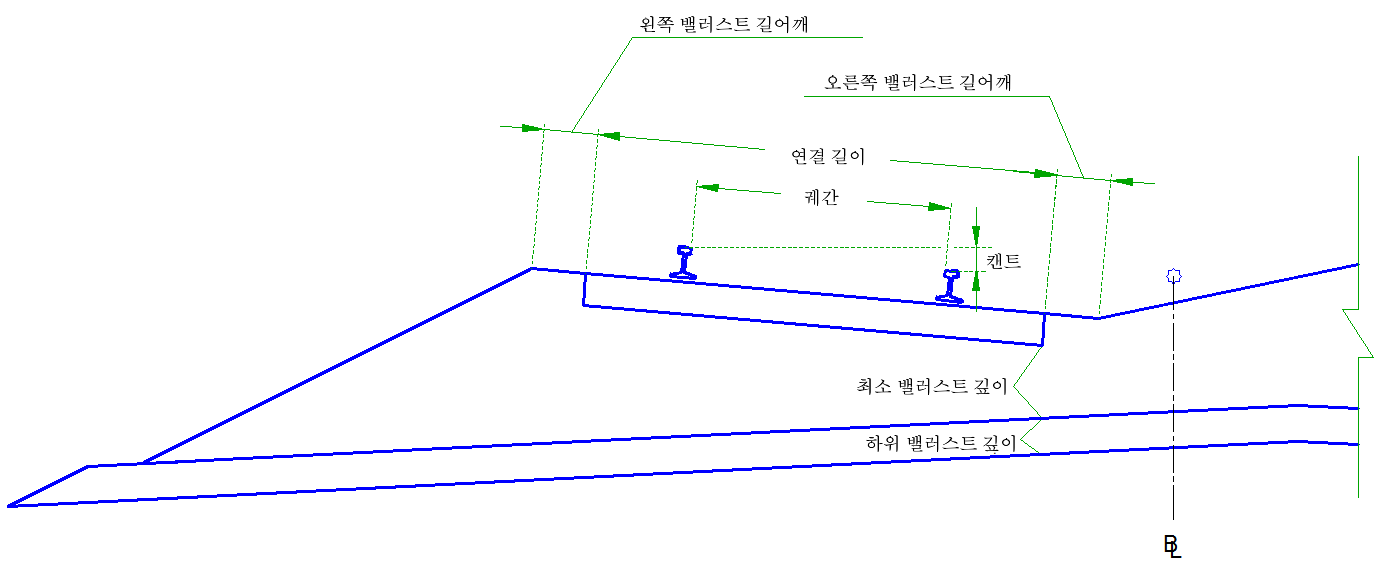

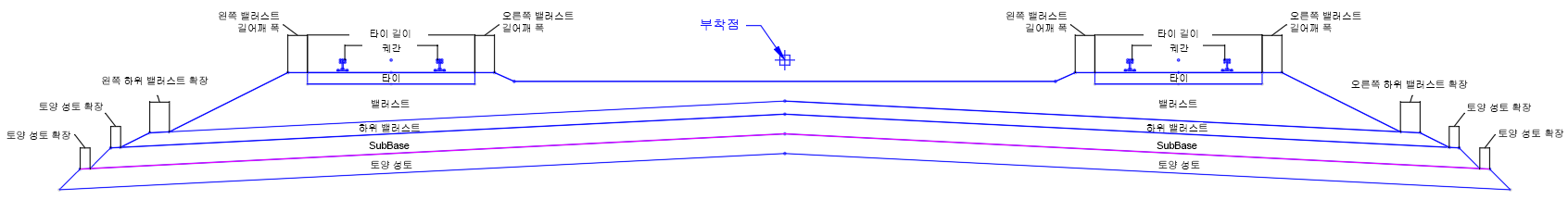

RailDoubleTrackCANT 횡단구성요소는 복선 철도에 대한 레일, 타이, 밸러스트, 하위 밸러스트, 토양 성토 및 보조기층을 삽입하는 데 사용됩니다.
이 횡단구성요소에는 절토 및 성토 상황에서 기존 지면에 가까워지도록 왼쪽 및 오른쪽에 사면 횡단구성요소가 뒤따라 와야 합니다. 레일 캔트에 응답할 수 있습니다.

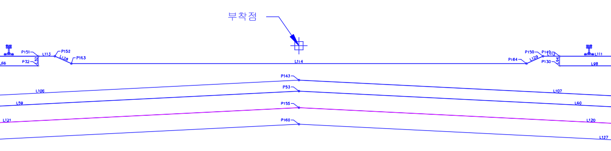

기본적으로 부착점은 왼쪽 궤도쪽 레일 간의 중심선에 있습니다. 횡단구성요소 매개변수를 사용하여 궤도를 이 점과 관련하여 이동할 수 있습니다.

| 최소 밸러스트 깊이 |
타이 하단과 하위 밸러스트 상단 간의 최소 수직 거리입니다. 이 최소 거리의 위치는 캔트의 각 단계에서 변경됩니다. 아래 "동작"을 참고하십시오. |

| 밸러스트 길어깨 폭(왼쪽 및 오른쪽) |
타이 끝에서 밸러스트 측면 경사가 시작하는 지점까지 거리입니다. |
숫자, 음수 아님 |
1ft 0.30m |
| 밸러스트 측면 경사(왼쪽 및 오른쪽) |
밸러스트 재료의 측면 경사입니다. 밸러스트 재료의 상단 경사는 캔트로 발생하는 타이의 경사와 일치합니다. |
경사, 음수 아님 |
2:1 |

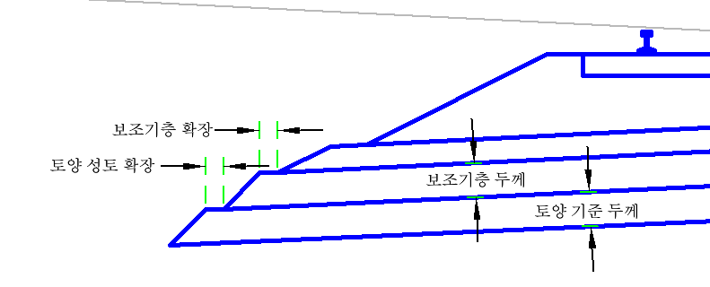

| 보조기층 경사 |
보조기층 재료의 측면 경사입니다. |
경사, 음수 아님 |
1:1 |
| 보조기층 확장 |
하위 밸러스트 재료의 돌출부에서 보조기층 재료의 측면 경사가 시작하는 지점까지 거리입니다. |
숫자, 음수 아님 |
0.5' 150mm |
| 보조기층 깊이 |
보조기층 재료의 깊이입니다. |
숫자, 음수 아님 |
12" 300mm |

| 토양 성토 경사 |
토양 성토 재료의 측면 경사입니다. |
경사, 음수 아님 |
1:1 |
| 토양 성토 깊이 |
토양 성토 재료의 깊이입니다. |
숫자, 음수 아님 |
12" 300mm |
| 토양 성토 확장 |
토양 성토 재료의 돌출부에서 하위 밸러스트 재료의 측면 경사가 시작하는 지점까지 거리입니다. |
숫자, 음수 아님 |
0.5' 150mm |

없음.
없음.
적용된 대상이 없으면 궤도의 위치는 왼쪽 궤도 간격띄우기, 오른쪽 궤도 간격띄우기, 왼쪽 궤도 표고 차이 및 오른쪽 궤도 표고 차이에 의해 결정됩니다. 이러한 값은 궤도 사이의 중심점 위치를 지정합니다. 기본적으로 왼쪽 궤도 간격띄우기는 0이고 왼쪽 궤도의 중심선을 기준선에 배치합니다. 대상 선형 및 종단이 적용되면 이러한 값은 재지정됩니다. 궤도 중심선에 대한 대상 선형을 사용하는 경우 궤도는 대상 선형이 아닌 기준선에 항상 수직으로 유지됩니다. 대상 선형이 기준선 선형과 평행하지 않은 경우 왜곡이 발생하며 궤도 수치는 정확하게 표현되지 않습니다.
피벗 방법을 위쪽 레일로 설정하면 곡선 외부의 레일은 궤도 표고에 고정되고 내부 레일의 표고는 캔트 값과 동일하도록 조정됩니다.
피벗 방법을 중심 기준선으로 설정하면 두 레일은 외부 레일 위쪽과 내부 레일 아래쪽을 기준으로 캔트 값의 절반과 동일하도록 조정됩니다.
최소 밸러스트 깊이 값은 타이와 하위 밸러스트 간 최소 이격거리 위치에 적용됩니다. 하위 밸러스트 맨 위 경사 매개변수는 하위 밸러스트 맨 위 경사를 독립적으로 조정합니다. 기준선 ~ 하위 밸러스트 크라운 매개변수는 하위 밸러스트 크라운의 위치를 조정합니다.
배치 모드에서 횡단구성요소는 레일, 타이, 밸러스트, 하위 밸러스트 및 측면 경사로 구성된 링크를 표시합니다.
다음 테이블에는 이 횡단구성요소에 대해 코드가 지정된 점, 링크 및 쉐이프 코드가 나열되어 있습니다. 이 횡단구성요소에 대해 코드가 지정되지 않은 점, 링크 및 쉐이프 코드는 이 테이블에 포함되어 있지 않습니다.
점, 링크 또는 쉐이프 |
코드 |
설명 |
| L32 | Ballast, Ballast_Between_Ties | 타이 사이의 열린 공간에 있는 밸러스트 재료입니다. 타이가 생략된 경우에도 사용할 수 있습니다. |
| L116 - L119 | Top, SoilFill | 토양 성토 |
| L120 - L121 | SoilFill, SubBase" | 토양 성토 |
| L122 - L125 | Top, SubBase | 보조기층 |
| L126 - L127 | SubBase, Datum | 보조기층 |
| S1, S2 | 레일 | 레일 |
| S3 | Tie | 타이 |
| S4 | Ballast | 밸러스트 |
| S5 | Subballast | 하위 밸러스트 |
| S6 | SubBase | 보조기층 |
| S7 | SoilFill | 토양 성토 |
