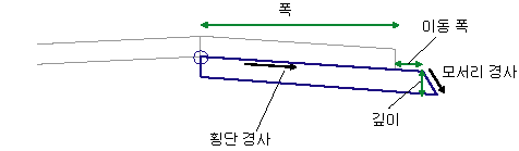

이 횡단구성요소는 사용자 정의 가능한 점, 링크 및 쉐이프 코드를 사용하여 간단한 포장 구조물을 작성합니다.
경사에 대한 편경사 매개변수를 사용하여 이 횡단구성요소를 차선 또는 길어깨로 사용할 수 있습니다. 폭과 외부 모서리 표고를 선택적 선형 및 종단에 기초하여 계산할 수 있습니다. 이 횡단구성요소를 차례로 스택하여 여러 도면층을 형성하거나 나란히 인접하여 구배 변경점이 있거나 없는 여러 차선을 형성할 수 있습니다. 여러 일반 포장 구조물 횡단구성요소를 스택할 경우 맨 아래 경사를 후속 도면층의 맨 위 경사로 사용할 수 있습니다. 선택적으로 후속 횡단구성요소의 맨 아래 폭을 이전 횡단구성요소의 폭으로 지정할 수 있습니다.
부착점은 포장 구조물의 위쪽 내부 모서리에 있습니다.
주석: 모든 치수는 다른 설명이 없는 한 미터 또는 피트 단위로 되어 있습니다. 모든 경사는 "%" 부호가 붙은 퍼센트 경사로 지정되지 않는 한 폭/높이 형식(예: 4 : 1)으로 나타냅니다.

| 측면 | 횡단구성요소가 삽입된 방향을 나타냅니다. | 왼쪽/오른쪽 | 오른쪽 |
| 폭 | 횡단구성요소의 폭입니다. | 숫자, 양수 | 3.6m 12.0ft |
| 이동 폭 | 추가할 선택적 추가 폭을 지정합니다. | 숫자, 양수 | 0.2m 0.67ft |
| 기본 횡단 경사 | 선형에 대한 편경사가 지정되지 않은 경우 맨 위 링크의 기본 경사입니다. | 숫자 | -2% |
| 편경사 사용 | 기준선 선형에 정의된 편경사 지정의 경사를 사용하도록 지정합니다. | 옵션 리스트: 없음, 외부 차선 경사, 내부 차선 경사, 외부 길어깨 경사, 내부 길어깨 경사 | 아니오 |
| 경사 방향 | 포장 경사가 크라운에서 멀어지는지 또는 크라운을 향하는지 지정합니다. | 선택 항목 리스트 | 크라운에서 멀어짐 |
| 깊이 | 횡단구성요소의 맨 위 링크에서 맨 아래 링크까지의 깊이입니다. | 숫자, 양수 | 0.2m 0.67ft |
| 외부 수직 면 처짐 | 외부 수직 면이 지정한 경사로 처짐을 나타냅니다. | 부울 예/아니오 | 아니오 |
| 외부 모서리 경사 | 수직이 아니도록 선택한 경우 외부 모서리의 경사를 지정합니다. | 숫자 | 1:1 |

| 맨 위 폭 | 실제 이동 폭을 포함한 맨 위 링크의 총 폭입니다. | 숫자, 양수 |
| 맨 아래 폭 | 이동 폭 및 처짐 외부 면으로 인한 폭을 포함한 포장 구조물의 총 맨 아래 폭입니다. | 숫자, 양수 |
| 깊이 | 맨 위 링크에서 맨 아래까지의 깊이입니다. | 숫자, 양수 |
| 횡단 경사 | 구조물의 횡단 경사입니다. | 숫자 |
