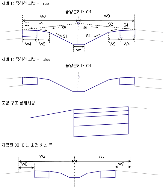

이 횡단구성요소는 길어깨 보조기층의 수직 말단을 사용하여 내부 길어깨의 침하된 중앙분리대에 대한 교차 단면 표시를 작성합니다.
이 횡단구성요소는 중심선에서의 부착점 또는 주행로 안쪽 모서리에서의 부착점 표고에 대한 편경사 피벗을 지원합니다. 길어깨의 포장된 부분에 있는 포장 구조물은 Autodesk Civil 3D 도움말의 "포장된 횡단의 포장 구조물"에 설명된 표준을 따릅니다.
| 폭 테이블 | 경사 테이블 | ||
W1 |
배수로 |
S1 |
오르막 배수로 |
W2 |
왼쪽 중앙분리대 |
S2 |
포장되지 않은 길어깨 경사 |
W3 |
오른쪽 중앙분리대 |
S3 |
왼쪽 내부 편경사 |
W4 |
포장 길어깨 |
S4 |
오른쪽 내부 편경사 길어깨 경사 |
W5 |
포장되지 않은 길어깨 |
S5 |
왼쪽 외부 차선 경사 |
W6 |
좌회전 차선 |
S6 |
오른쪽 외부 차선 경사 |
W7 |
우회전 차선 |
부착점은 배수로 중심선 위에 있습니다. 부착점을 기준으로 한 중앙분리대 링크의 상대적 위치는 피벗 방법에 따라 다르며 경우에 따라 중앙분리대 폭 및 차선 경사의 영향을 받기도 합니다. 부착점은 일반적으로 설계 종단 표고의 기준선 선형에 배치됩니다.
주석: 모든 치수는 다른 설명이 없는 한 미터 또는 피트 단위로 되어 있습니다. 모든 경사는 “%” 기호와 함께 퍼센트 경사로 표시되지 않는 한 종횡비 양식(예: 4 : 1)입니다.

이 횡단구성요소는 왼쪽 및 오른쪽 모서리에 대해 따로 삽입할 수 없습니다. 이 횡단구성요소는 부착점의 양쪽 모서리에 대한 중앙분리대를 작성합니다.
편경사 피벗점
중심선 또는 주행로 내부 모서리에 편경사 피벗점이 표시되도록 중앙분리대를 구성할 수 있습니다. 중심선 피벗을 사용하면 기준선의 편경사 지정에서 왼쪽 및 오른쪽 외부 차선 편경사 값을 가져오고 이러한 경사를 부착점에서 계산한 왼쪽 및 오른쪽 중앙분리대 폭을 적용하여 주행로 내부 모서리의 표고를 계산합니다. 중심선 피벗을 사용하지 않을 경우 주행로 모서리는 부착점의 표고를 유지합니다.
배수로 표고 및 경사
편경사 또는 회전 차선이 적용되면 배수로 경사의 맨 위가 왼쪽 및 오른쪽 측면에서 다른 표고에 있을 수 있으므로 비대칭 배수로가 나타날 수 있습니다. 이러한 상황을 처리하기 위해 사용할 수 있는 두 가지 옵션이 있습니다. 배수로 경사 유지를 True로 설정하면 지정된 배수로 경사가 양쪽에서 일정하게 유지되고 배수로 맨 아래가 중심선에서 아래쪽으로 이동됩니다. 배수로 경사 유지를 False로 설정하면 배수로 맨 아래가 중앙분리대 중심선의 중앙에 위치하고, 지정된 경사가 아래쪽에 유지되며 경사는 위쪽에 맞게 조정됩니다.
길어깨 처리
길어깨의 포장된 부분은 기준선 선형의 편경사 지정에 대해 왼쪽 및 오른쪽 내부 길어깨 경사에 정의된 경사를 따릅니다. 이러한 경사는 주행로 내부 모서리에서 안쪽으로 적용됩니다. 길어깨의 포장되지 않은 부분은 지정된 포장되지 않은 길어깨 경사(%) 값에서 고정됩니다.
이 횡단구성요소는 피벗 방법이 중앙분리대 모서리이고 중앙분리대 처리가 중앙분리대 쉐이프 유지인 도로 유형에서만 작동합니다. 이 횡단구성요소를 다른 피벗 방법이나 왜곡된 중앙분리대 처리와 함께 사용하는 경우 중앙분리대 쉐이프 유지가 설정된 중앙분리대 모서리와 같은 결과가 생성됩니다.
배치 모드에서 이 횡단구성요소는 차선 경사 -2% 및 포장된 길어깨 경사 -5%를 사용하고 지정된 입력 매개변수를 기반으로 중앙분리대 및 길어깨를 계산하여 표시합니다.
