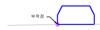

사례 1: 유형 1

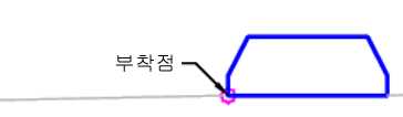

사례 1: 유형 2

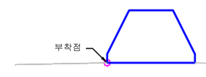

사례 1: 유형 3
부착점은 연석 전면 모서리에서 있습니다.
