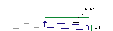

기본 차선
이 횡단구성요소는 단순 차선을 작성합니다.
이 횡단구성요소는 단순 도로 모형화와 튜토리얼 및 교육용으로 사용되는 횡단구성요소 시작하기 그룹 중 하나입니다.
부착
부착점은 정지 계획선에 있는 차선의 내부 모서리에 있습니다.
입력 매개변수
주석: 모든 치수는 다른 설명이 없는 한 미터 또는 피트 단위로 되어 있습니다. 모든 경사는 “%” 기호와 함께 퍼센트 경사로 표시되지 않는 한 종횡비 양식(예: 4 : 1)입니다.
매개변수
설명
유형
기본값
측면
횡단구성요소를 배치할 측면을 지정합니다.
왼쪽/오른쪽
오른쪽
차선의 폭입니다.
숫자, 양수
3.6m
12.0ft
깊이
정지 계획선에서 보조기층까지의 깊이입니다.
숫자, 양수
0.2m
0.67ft
경사(%)
차선의 경사(%)입니다.
숫자
-2%

동작
이 횡단구성요소는 한쪽 끝에서 수직 링크로 닫힌 정지 계획선과 보조기층 지표면을 작성합니다. 차선은 지정된 폭, 깊이 및 경사로 부착점에서 바깥쪽에 삽입됩니다.
배치 모드 작업
배치 모드에서 이 횡단구성요소는 입력 매개변수를 사용하여 차선을 그립니다.
