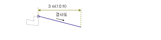

이 횡단구성요소는 정의된 표고 또는 종단에 도달할 때까지 지정된 경사로 링크를 확장하기 위한 일반 용도의 유틸리티입니다.
부착점은 링크 내부 모서리에 있습니다. 이 횡단구성요소는 부착점에서 왼쪽 또는 오른쪽 방향으로 삽입할 수 있습니다.

링크는 부착점에서 추가되어 대상 표고 또는 종단에 도달할 때까지 지정된 경사에 대한 삽입 방향으로 진행됩니다. 대상 표고가 부착점 위에 있으면 경사 값이 상향 적용되고, 그렇지 않은 경우 음수 경사가 사용됩니다.
이 횡단구성요소는 길어깨의 편경사를 사용하도록 지정할 수 있는 편경사 사용이라는 선택적 입력 매개변수를 포함합니다. 이 매개변수는 a) 외부 길어깨 경사, b) 내부 길어깨 경사, c) 외부 차선, d) 내부 차선 또는 e) 없음으로 설정할 수 있습니다. 없음은 기본 설정입니다.
