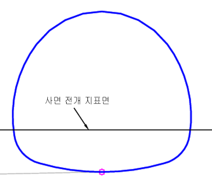

StructuralSteelPlateVehicularUndercrossing 횡단구성요소는 링크와 쉐이프를 삽입하여 Caltrans 표준 평면도 B15-1 및 Contech Construction Products, Inc.를 기반으로 한 구조 스틸 플레이트 차량 지하차도를 작성합니다.
사용된 치수가 표준 평면도 및 Contech Construction Products 요구 사항 해석과 일치하는지 확인해야 합니다.
부착점은 구조 스틸 플레이트 차량 지하차도 횡단구성요소 맨 아래에 있습니다.

구조 스틸 플레이트 차량 지하차도 치수는 사용자가 선택한 입력 매개변수에서 설정됩니다.
없음.
초기점이 부착점에 설정되어 있습니다. 사면 전개 지표면이 플레이트 하단 아래 또는 단높이 치수 위에 있으면 전체 스틸 플레이트가 작성됩니다. 사면 전개 지표면이 스틸 플레이트 내부에 있으면 스틸 플레이트가 부분적으로 구성됩니다. 각 플레이트 각도가 플레이트 각도의 10%를 구성하는 10개의 단면으로 분할됩니다. 그러면 이 단면은 사면 전개가 단면 내에서 발생할 때까지 테스트되고, 더 이상 단면 처리가 발생하지 않습니다.
배치 모드에서 이 횡단구성요소는 구조 스틸 플레이트 차량 지하차도를 그립니다.
