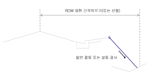

사례 1은 다음 그림에 표시되어 있습니다.
일반 사면 전개 경사를 사용하면 집수 점이 숫자 값이나 선형 위치로 지정된 간격띄우기 한계 내에 있도록 할 수 있습니다.

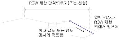

사례 2는 다음 그림에 표시되어 있습니다.
일반 사면 전개 경사를 사용하면 집수 점이 숫자 값이나 선형 위치로 지정된 간격띄우기 제한 외부에 있게 됩니다. 경사 유지 입력 매개변수가 최대 경사 유지로 설정된 경우 경사가 최대값까지 증가됩니다. 이 점에서 최대 경사가 유지되고 집수 점이 ROW 제한을 초과하게 됩니다.

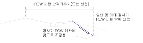

사례 3은 다음 그림에 표시되어 있습니다.
일반 사면 전개 경사를 사용하면 집수 점이 숫자 값이나 선형 위치로 지정된 간격띄우기 제한 외부에 있게 됩니다. 경사 유지 입력 매개변수가 최대 경사 재지정으로 설정된 경우 경사 제한이 무시되고 집수 점이 ROW 간격띄우기 위치에 배치됩니다.
