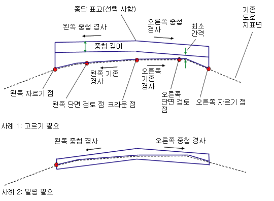

이 횡단구성요소는 크라운 점에 결합된 양쪽 중첩 도면층의 맨 위 및 맨 아래를 정의하는 평행 링크를 삽입합니다. 크라운 점 간격띄우기에서 왼쪽 및 오른쪽 자르기 간격띄우기로 링크가 삽입됩니다.
중첩 경사
기존 지표면의 양쪽 경사는 크라운 점과 단면 검토 점 사이에서 결정됩니다. 중첩 도면층의 경사는 다음 단계에 따라 결정됩니다.
  1. 중첩 경사(%) 입력을 M으로 지정하면 중첩 경사는 크라운 점에서 단면 검토 점까지의 경사와 일치합니다.
  2. 중첩 경사(%)를 S로 지정하면 중첩에 코리더 선형에 대해 정의된 외부 차선 편경사가 사용됩니다.
  3. 중첩 경사(%)에 숫자 값을 지정하면 지정된 값이 사용됩니다.
  4. 숫자 값 또는 편경사가 사용되면 중첩 경사는 단면 검토 점 사이의 기존 경사와 비교됩니다. 그 차이가 경사 공차 값을 초과하면 설계 경사가 기존 경사와 좀 더 일치하게 공차 값만큼 상향 또는 하향 조정되고 고르기 또는 밀링 크기가 최소화됩니다. 경사 공차가 0이면 경사는 조정되지 않습니다.
중첩 표고
중첩 점의 표고는 다음과 같이 결정됩니다.
  1. 종단 사용 값이 True이면 코리더 종단의 표고가 중첩 맨 위의 크라운 점 간격띄우기에 유지됩니다. 중첩은 왼쪽 및 오른쪽 간격띄우기에 대한 중첩 경사에서 양쪽으로 확장되고 중첩 맨 아래에 평행 링크가 삽입됩니다. 기존 지표면의 위, 중첩 맨 아래의 아래에 있는 영역은 코드가 "고르기"인 닫힌 쉐이프로 저장됩니다. 기존 지표면의 아래, 중첩 맨 아래의 위에 있는 영역은 코드가 "밀"인 닫힌 쉐이프로 저장됩니다.
  2. 종단 사용 값이 False이면 양쪽의 중첩 맨 아래 링크가 기존 지표면에서 최소 이격거리 위 또는 아래가 되도록 수평으로 이동됩니다. 이격거리 값이 양수이면 기존 지표면의 위, 중첩 맨 아래의 아래에 고르기 영역이 작성되고 이격거리 값이 음수이면 기존 지표면의 아래, 중첩 맨 아래의 위에 밀링 영역이 작성됩니다. 링크가 크라운 점에서 만나도록 한쪽의 중첩 링크가 수직으로 이동됩니다.

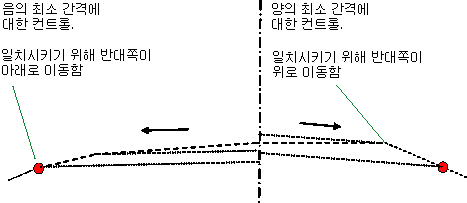

최소 이격거리 점
최소 이격거리가 적용되는 점을 결정하는 방법은 아래 다이어그램에 표시되어 있습니다.
  1. 임의의 간격띄우기로 수직 투영선이 설정됩니다.
  2. 두 자르기 점 사이에 있는 기존 지표면의 각 점은 중첩 경사의 투영선으로 다시 투영됩니다.
  3. 투영선에서 표고가 가장 높은 점은 0보다 큰 최소 이격거리 값에 대한 기준점이고 맨 아래에 있는 점은 0보다 작은 최소 이격거리 값에 대한 기준점입니다.

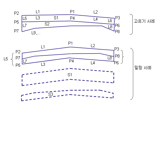

점, 링크 및 쉐이프 코드
다음 테이블에는 이 횡단구성요소에 대해 코드가 지정된 점, 링크 및 쉐이프 코드가 나열되어 있습니다. 이 횡단구성요소에 대해 코드가 지정되지 않은 점, 링크 및 쉐이프 코드는 이 테이블에 포함되어 있지 않습니다.
점, 링크 또는 쉐이프
코드
설명
P1
Crown
정지 계획선의 크라운입니다.
P2, P3
EOV
정지 계획선의 오버레이 모서리입니다.
P4
Crown_Overlay
중첩 맨 아래의 크라운입니다.
P5, P6
EOV_Overlay
중첩 맨 아래의 모서리입니다.
L1, L2
맨 위, 포장
오버레이의 맨 위
L3 – L6
오버레이
중첩 링크입니다. 고르기 및 밀링하는 두 경우 모두에서 L5, L6은 중첩의 맨 아래에서 중첩의 맨 위까지 진행됩니다.
L7, L8
단계
Mill
기존 지표면에서 중첩 맨 아래까지의 수직 부분:
고르기 - 고르기하는 경우
밀 - 밀링하는 경우
S1
오버레이
오버레이의 맨 위와 맨 아래 사이의 영역입니다. 이 영역은 밀링하는 경우 아래에 표시된 것처럼 밀링 영역(S3)을 중첩합니다.
S2
단계
기존 지표면의 위, 중첩 맨 아래의 아래에 있는 영역(고르기의 경우)입니다.
S3
Mill
기존 지표면의 아래, 중첩 맨 아래의 위에 있는 영역(밀링하는 경우)입니다. 이 영역은 아래에 표시된 것처럼 중첩 영역을 중첩합니다.
코딩 다이어그램
