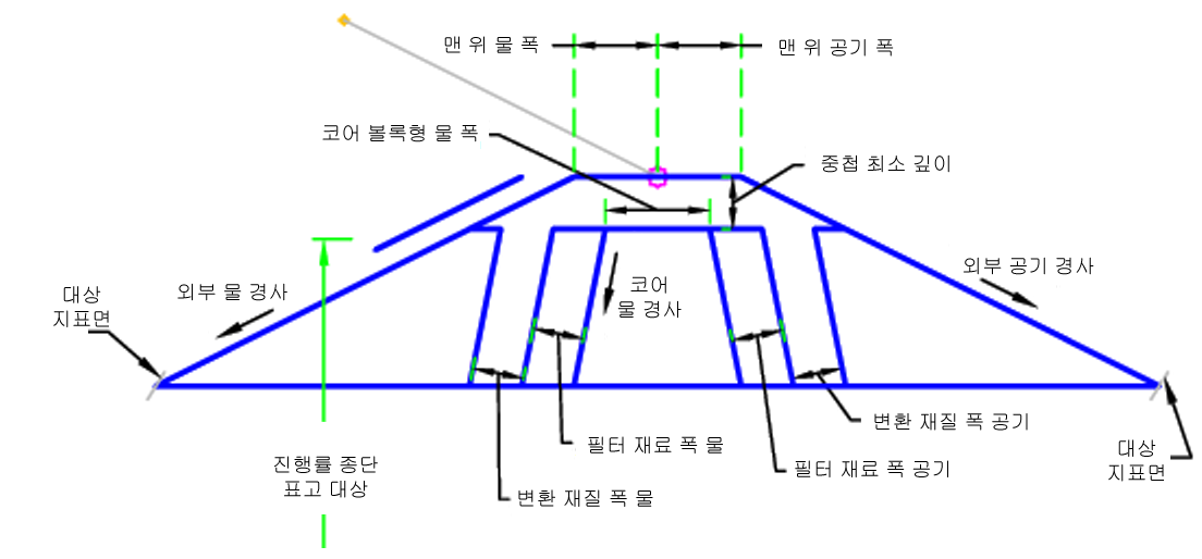

Dam 횡단구성요소는 링크를 삽입하여 댐 표현을 작성합니다. 진행률 종단은 댐 지오메트리를 조정하여 진행률을 반영하기 위한 것입니다.
부착점은 댐 중앙에 있습니다.
매개변수 |
설명 |
유형 |
기본값 |
| 외부 물 경사 | 저수 방향 댐의 외부 경사 | 경사 | 2 ( : 1) |
| 외부 공기 경사 | 저수에서 방향이 빗나간 외부 경사 | 경사 | 2 ( : 1) |
| 코어 물 경사 | 저수 방향 댐의 코어 경사 | 경사 | 0.2 ( : 1) |
| 코어 공기 경사 | 저수에서 방향이 빗나간 코어 경사 | 경사 | 0.2 ( : 1) |
| 코어 볼록형 두께 | 댐 상단에 있는 코어 두께 | 숫자, 양수 |
1.5ft 0.45m |
| 코어 볼록형 물 폭 | 기준점에서 물 방향 쪽으로 측정된 폭 | 숫자 |
2ft 0.6m |
| 코어 볼록형 공기 폭 | 기준점에서 공기 방향 쪽으로 측정된 폭 | 숫자 |
4ft 1.2m |
| 변환 재질 폭 공기 | Rockfill과 저수 반대쪽을 향한 코어 간 변환 재질의 폭 | 숫자, 양수 |
2ft 1.2m |
| 변환 재질 폭 물 | Rockfill과 저수 쪽을 향한 코어 간 변환 재질의 폭 | 숫자, 양수 |
2ft 1.2m |
| 필터 재료 폭 물 | 저수 쪽을 향한 필터 재료의 폭 | 숫자, 양수 |
2ft 1.2m |
| 필터 재료 폭 공기 | 저수 반대쪽을 향한 필터 재료의 폭 | 숫자, 양수 |
2ft 1.2m |
| 라이너 재료 간격띄우기 | 라이너가 정지 계획선부터 단면의 표시까지 간격을 띄워야 하는 거리 | 숫자, 양수 |
0.25ft 0.1m |
| 맨 위 물 폭 | 참조점부터 저수까지 측정된 댐 맨 위의 폭 | 숫자, 양수 |
7.5ft 2.2m |
| 맨 위 공기 폭 | 저수 반대쪽 참조점에서 측정된 댐 맨 위의 폭 | 숫자, 양수 |
7.5ft 2.2m |
이 섹션에서는 하나 이상의 대상 객체에 매핑할 수 있는 이 횡단구성요소의 매개변수를 나열합니다. 자세한 내용은 코리더 대상을 지정하려면을 참고하십시오.
매개변수 |
설명 |
상태 |
| 댐 사면 전개 지표면 | 사면 전개 지표면의 이름입니다. 지표면을 지정하기 위한 대상으로 지표면 객체 유형을 사용할 수 있습니다. | 필수 |
| 진행률 종단 | 표고 대상의 표고를 기준으로 댐 진행률을 표시하는 데 사용할 수 있습니다. 표고를 지정하기 위한 대상으로 종단, 3D 폴리선, 형상선 또는 측량 수치 객체 유형을 사용할 수 있습니다. | 선택 사항 |
없음.
없음.
초기점이 부착점에 설정되어 있습니다. 외부 사면 링크가 작성됩니다. 댐 내부 구조는 입력 매개변수를 기반으로 작성됩니다. 댐 맨 아래 표면은 댐 사면 전개 지표면을 기반으로 합니다.
진행률 종단이 있는 경우 쉐이프는 진행률 표고를 기준으로 계산됩니다. 표고는 수준 표면으로 적용됩니다.
배치 모드에서 이 횡단구성요소는 높이 20ft(6m)와 함께 제공된 입력 매개변수를 기반으로 댐을 표시합니다.
