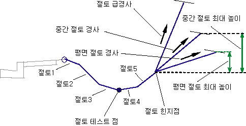

이 횡단구성요소는 구역 제거, 절토 횡단, 성토 횡단 등 다양한 구성에 사용할 수 있도록 설계되었습니다. 도로 모서리에서 절토 가로채기 힌지점까지의 절토 횡단에서 최대 8개의 링크를 사용할 수 있으며 이러한 링크 중 하나를 절토 테스트 점으로 사용할 수 있습니다. 성토 힌지점까지 최대 3개의 성토 링크를 사용할 수 있으며 성토 급경사 조건을 위한 특수한 난간 길어깨 확장을 제공합니다.
절토 링크는 절토1에서 절토8까지로 표시됩니다. 절토 테스트 점 입력 값은 절토 테스트 점에서 끝나는 절토 링크를 나타냅니다. 논리 단계는 다음과 같습니다.
  1. 절토 지표면 링크가 절토 1부터 테스트 점에서 끝나는 절토 링크까지 임시로 구성됩니다.
  2. 테스트 점이나 임시 지표면 일부가 대상 지표면 아래에 있으면 횡단이 절토 횡단으로 완료됩니다. 임시 링크 전체 세트가 대상 지표면 위에 있는 경우 횡단이 성토 횡단으로 완료됩니다.
횡단구성요소 다이어그램의 절토 예제는 다섯 개의 절토 링크가 정의된 위치를 표시합니다. 절토 테스트 점은 세 번째 링크에 있습니다. 성토 예제는 정의된 두 개의 성토 링크를 보여줍니다.
다른 사면 전개 횡단구성요소와 마찬가지로 이 횡단구성요소를 사용하면 선택적으로 정렬된 재료를 추가할 수 있습니다. 세 가지 범위의 경사를 지정할 수 있습니다. 재료 유형 1은 링크의 경사가 지정된 경사 값까지인 경우 적용됩니다. 경사 1부터 경사 2까지는 두 번째 유형의 재료가 적용됩니다. 마찬가지로 링크의 경사가 경사 2 및 경사 3 값 이내에 있을 경우 재료 3이 적용됩니다. 링크 경사가 경사 제한 3보다 평평할 경우 재료가 적용되지 않습니다.
정렬된 재료가 횡단구성요소에 추가될 경우 지정된 두께를 가진 사면 링크에 평행 링크가 추가됩니다. 이 두께 매개변수(예: 재료 1 두께)는 링크에 수직으로 측정됩니다. 맨 아래 수준 링크는 기준을 사용하여 코드화되고 사면 전개 링크는 맨 위를 사용하여 코드화됩니다. 이러한 재료로 닫힌 쉐이프는 재료 이름으로 코드화됩니다.
주:
Civil 3D 2010 및 이전 버전에서는 재료 두께 매개변수가 수직으로 측정되었습니다. Civil 3D 2011 및 이후 버전에서는 이 매개변수가 링크에 수직으로 측정됩니다. 따라서 Civil 3D 2010 및 이전 버전에서 작성된 이러한 횡단구성요소가 포함된 도면을 Civil 3D 2011 및 이후 버전에서 연 다음 코리더를 재작성하면 이 매개변수는 새 동작이 반영되도록 변경됩니다. 이 횡단구성요소를 사용하는 모든 토량 보고서는 새 동작이 반영되도록 업데이트됩니다.
절토 횡단
  1. 절토 테스트 점이 대상 지표면 위에 있으면 대상 지표면과의 교차로가 나타날 때까지 테스트 점으로부터 뒤로 링크를 추적합니다. 횡단은 이 점에서 끝납니다.
  2. 테스트 점이 대상 지표면 아래에 있으면 나머지 절토 링크가 하나씩 추가됩니다. 각 링크를 테스트하여 사면 전개 지표면을 교차하는지 확인합니다. 교차할 경우 절토 횡단이 교차로에서 끝나고 적당한 힌지 및 사면 전개 코드가 지정됩니다.
  3. 대상 지표면을 절토에서 닫으려면 다음을 수행합니다.
    • 사면 전개 링크 포함이 False로 설정되면 절토 사면 전개 가로채기가 계산되지 않습니다.
    • 사면 전개 지표면에 대한 가로채기는 평면 절토 경사 값을 사용하여 계산됩니다.
    • 평면 절토 경사의 높이가 평면 절토 최대 높이를 초과하는 경우, 사면 전개 지표면에 대한 가로채기가 중간 절토 경사 값을 사용하여 다시 계산됩니다.
    • 중간 절토 경사의 높이가 중간 절토 최대 높이를 초과하는 경우 사면 전개 지표면에 대한 가로채기가 절토 급경사 값을 사용하여 다시 계산됩니다.

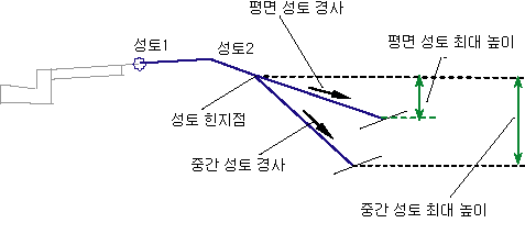

성토 횡단
  1. 성토 링크는 부착점에서 성토 힌지점(0이 아닌 마지막 성토 링크의 외부 모서리)까지의 바깥쪽에 삽입됩니다.
  2. 성토 링크가 힌지점에 이르기 전에 사면 전개 지표면과 교차할 경우 횡단은 교차로에서 끝나고 적당한 힌지 및 사면 전개점 코드가 지정됩니다.
  3. 대상 지표면을 성토에서 닫으려면 다음을 수행합니다.
    • 대상 지표면에 대한 가로채기는 평면 성토 경사 값을 사용하여 계산됩니다. 가로채기 링크의 높이가 평면 성토 최대 높이를 초과하지 않는 경우 이 경사를 사용하여 표준횡단에 링크를 추가합니다. 그렇지 않을 경우에는 다음을 수행합니다.
    • 대상 지표면에 대한 가로채기가 중간 성토 경사 값을 사용하여 다시 계산됩니다. 가로채기 링크의 높이가 중간 성토 최대 높이를 초과하지 않는 경우 이 경사를 사용하여 표준횡단에 링크를 추가합니다. 그렇지 않을 경우에는 다음을 수행합니다.

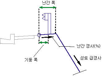

    • 0이 아닌 난간 폭을 지정한 경우 링크(성토 1, 성토 2 등)가 제거됩니다. 난간 확장 링크가 난간 폭 및 난간 경사(%) 매개변수를 사용하여 부착점에 추가됩니다. 대상 지표면에 대한 가로채기는 성토 급경사 값을 사용하여 난간 확장 링크의 외부 모서리에서 다시 계산되고 해당 링크는 표준횡단에 추가됩니다.
    • 난간 폭이 0이면 성토 급경사가 성토 힌지점부터 적용됩니다.

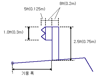

성토 급경사를 사용하기 위한 기준을 만족하는 성토 횡단에 난간 구조물이 적용될 수 있습니다. 이 조건이 충족되고 난간 폭이 0이 아니며 난간 포함이 True로 설정되어 있는 경우 난간 구조물이 측점에 그려집니다. 난간 구조물의 치수는 아래 다이어그램에 표시된 대로 고정됩니다.

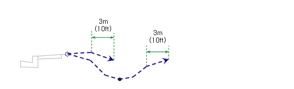

배치 모드에서 이 횡단구성요소는 절토 및 성토 조건 평면 경사 솔루션 모두를 대시선으로 표시합니다. 사면 전개 링크는 수평 거리 3미터 또는 10피트만큼 바깥쪽으로 확장되고 화살촉으로 끝납니다.

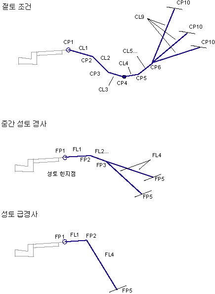

점, 링크 및 쉐이프 코드
다음 테이블에는 이 횡단구성요소에 대해 코드가 지정된 점, 링크 및 쉐이프 코드가 나열되어 있습니다. 이 횡단구성요소에 대해 코드가 지정되지 않은 점, 링크 및 쉐이프 코드는 이 테이블에 포함되어 있지 않습니다.
점, 링크 또는 쉐이프
코드
설명
CP(n+1)
Ditch_Out
절토 링크 n의 끝에 있는 배수로 테스트 점입니다. 여기서 n은 절토 테스트 점 링크 번호입니다.
CP (1 - n)
Hinge
Hinge_Cut
절토 가로채기 경사에 대한 힌지점입니다.
CP10
Daylight
Daylight_Cut
절토 경사 측량 점입니다.
FP (1 - n)
Hinge
Hinge_Fill
성토 가로채기 경사에 대한 힌지점입니다.
FP5
Daylight
Daylight_Fill
성토 경사 측량 점입니다.
모든 링크
Top
Datum
모든 절토, 성토 및 난간 링크입니다.
난간 점
None
포함될 경우 난간 구조물의 점에 코드가 지정되지 않습니다.
난간 링크
Guardrail
포함될 경우 난간 구조물을 구성하는 모든 링크입니다.
마지막 사면 전개 링크
Top
Datum
Daylight
Daylight_Cut
절토 횡단에 대한 사면 전개 링크입니다.
마지막 사면 전개 링크
Top
Datum
Daylight
Daylight_Fill
성토 횡단에 대한 사면 전개 링크입니다.
