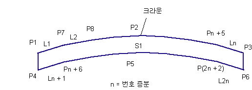

이 횡단구성요소는 포물선형 주행 차선을 삽입하여 알려진 플랜지 점 사이의 포물선형 도시 차선에 대한 정지 계획선, 포장 및 보조기층을 나타냅니다. 포물선형 쉐이프는 일련의 짧은 직선 링크로 시뮬레이션됩니다.
이 횡단구성요소를 사용하려면 왼쪽 및 오른쪽 플랜지 점을 정의하는 별도의 선형이 있어야 합니다. 이러한 점의 표고는 지표면 또는 종단에서 가져옵니다. 또한 모서리를 정의하는 구성요소(예: 연석 및 측수로)가 재건 구성요소이기도 한 경우 마크 포인트로 제공될 수 있으므로 간격띄우기 및 표고 정보를 전달합니다.
부착점은 횡단구성요소의 크라운 점(근처)에 있습니다. 이 횡단구성요소는 크라운의 한쪽에 차선을 배치하므로 이 부착점이 일반적으로 표준횡단 기준선 점에 위치합니다. 배치 모드에서 이 점은 크라운 점과 일치하지만, 코리더 상태에서는 크라운 점 간격띄우기 및 표고가 왼쪽 및 오른쪽(플랜지 점) 간격띄우기 값과 같은 입력 데이터에 의해 계산되므로 종단 계획선 점(또는 기준선 마크 포인트)이 크라운 점과 같지 않을 수 있습니다.
주석: 모든 치수는 다른 설명이 없는 한 미터 또는 피트 단위로 되어 있습니다. 모든 경사는 “%” 기호와 함께 퍼센트 경사로 표시되지 않는 한 종횡비 양식(예: 4 : 1)입니다.

초기 부착점은 자리 표시자에 불과하며 배치 모드에 더 적합합니다. 처음에 설정할 두 점은 왼쪽 및 오른쪽 모서리이며 해당 간격띄우기와 표고는 입력 매개변수에 따라 결정됩니다.
그런 후 왼쪽 및 오른쪽 플랜지 점을 결합하여 새로 설정된 주행로 모서리에 해당하는 문자열 선을 정의합니다. 이 문자열 선을 "증분 개수" 매개변수로 나누고 중간 점을 "크라운 점" 간격띄우기로 간주합니다. 문자열 선 중간점의 표고에 "크라운 높이" 매개변수를 추가하여 크라운 점 표고를 설정합니다.
문자열 선이 수평이라는 가정 하에 표준 종곡선 계산식을 사용하여 다듬어진 다른 점의 포물선형 원곡선 좌표가 계산됩니다. 왼쪽 모서리에서 크라운 점을 지나 오른쪽 모서리까지 일련의 좌표점을 연결하는 직선 링크가 추가되어 정지 계획선를 정의합니다. 이 정지 계획선 아래의 중첩 깊이에 평행 지표면이 삽입됩니다.
배치 모드에서 이 횡단구성요소는 부착점의 양쪽에 입력 매개변수에 따라 동일한 수의 차선을 삽입합니다. 처음 두 개의 모서리 점은 왼쪽/오른쪽 간격띄우기를 기반으로 배치됩니다. 이러한 왼쪽 및 오른쪽 점 표고는 배치 모드에서 부착점의 세로좌표에서 크라운 높이를 빼서 계산합니다. 그런 후 이러한 두 점 중간에 "크라운 점"이 배치됩니다. 그러나 프로그램 기본값이 왼쪽과 오른쪽 둘 다에 대해 동일하므로 기본적으로 크라운 점은 부착점과 일치합니다. 원래의 차선 경사가 허용됩니다. 포장의 두께가 중첩 길이와 같습니다.
다음 테이블에는 이 횡단구성요소에 대해 코드가 지정된 점, 링크 및 쉐이프 코드가 나열되어 있습니다. 이 횡단구성요소에 대해 코드가 지정되지 않은 점, 링크 및 쉐이프 코드는 이 테이블에 포함되어 있지 않습니다.
점, 링크 또는 쉐이프 |
코드 |
설명 |
P1, P3 |
ETW |
정지 계획선의 차선 외부 모서리입니다. |
P4, P6 |
ETW_Overlay |
기층 지표면의 차선 외부 모서리입니다. |
P2 |
Crown |
정지 계획선의 크라운 점입니다. |
P5 |
Crown_Overlay |
표층1의 크라운 점입니다. |
L1에서 Ln |
맨 위, 포장 |
정지 계획선의 모든 점을 연결하는 링크입니다. |
L(n+1)에서 L(2n) |
오버레이 |
중첩 맨 아래 지표면의 모든 점을 연결하는 링크입니다. |
S1 |
오버레이 |
정지 계획선과 표층1 간 영역입니다. |
