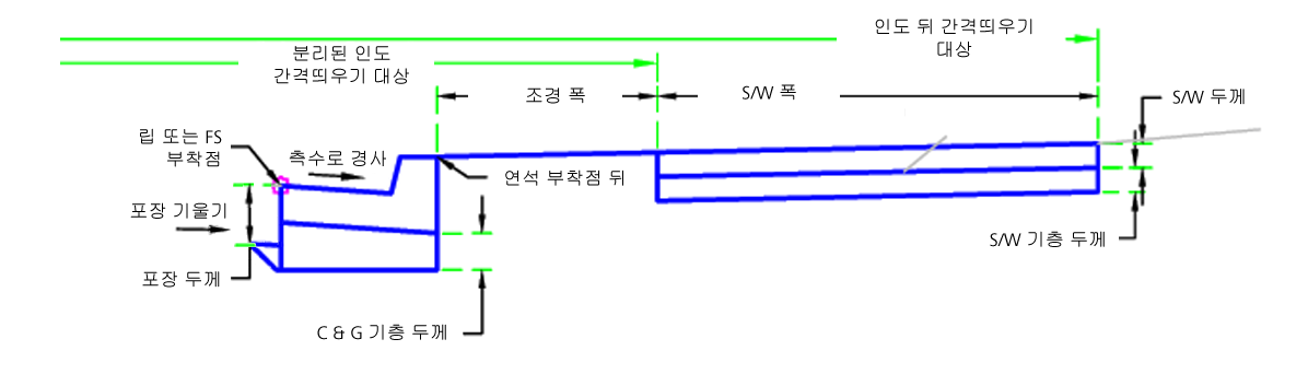

SLOCountyCurbs 횡단구성요소는 샌루이스오비스포 카운티 표준 설계도에 따라 링크 및 쉐이프를 삽입하여 연석, 측수로 및 인도를 작성합니다.
사용된 치수가 표준 평면 해석과 일치하는지 확인해야 합니다.

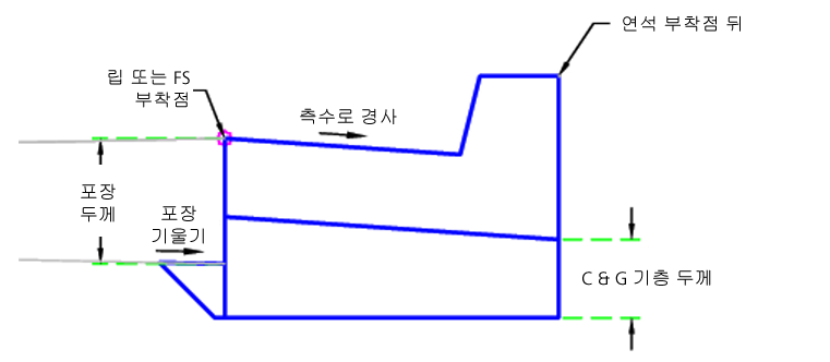

연석 및 측수로:

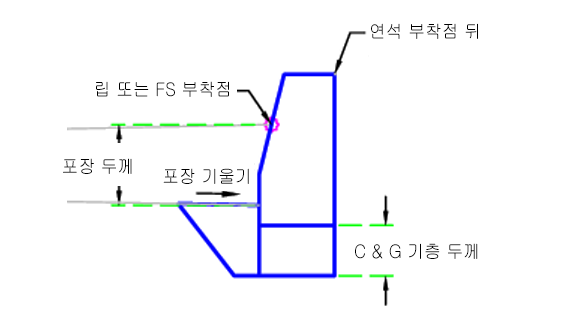

연석:

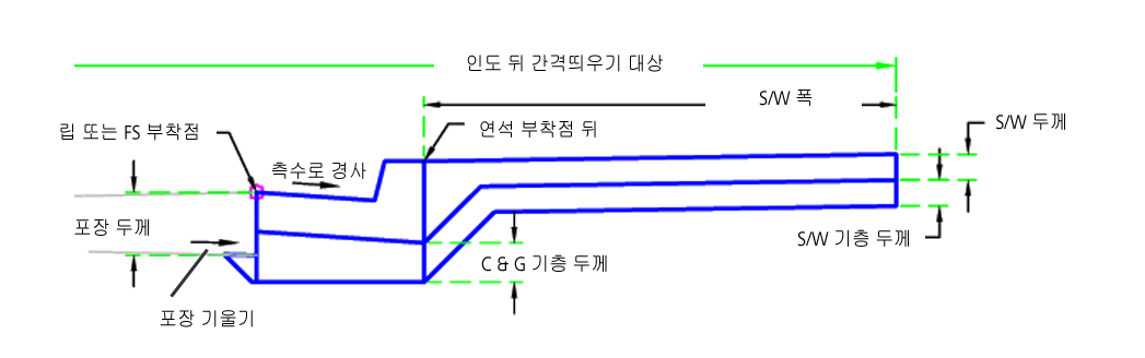

통합 인도:
부착점은 립(또는 FS) 및 연석 뒤에 있습니다. 이 구성요소는 왼쪽 또는 오른쪽 측면에 부착될 수 있습니다.
매개변수 |
설명 |
유형 |
기본값 |
| 측면 | 횡단구성요소를 배치할 측면을 지정합니다. | 왼쪽/오른쪽 | 오른쪽 |
| 연석 유형 | 연석 또는 연석과 측수로 유형 | 유형 A 연석 6" 및 18" 측수로/유형 C 연석 6" | 유형 A 연석 6" 및 18" 측수로 |
| 부착점 | 연석 또는 연석과 측수로의 부착점 | 립 또는 FS/연석 뒤 | 립 또는 FS |
| 인도 유형 | 사용해야 하는 인도 유형(또는 없음) | 분리됨/통합/없음 | 없음 |
| 측수로 경사 | 측수로 경사, 연석 램프에서 다름 | 숫자 | 6.90% |
| C & G 기층 두께 | 연석 및 측수로 아래의 기층 두께 | 숫자, 양수 |
0.5ft 0.15m |
| S/W 기층 두께 | 인도 아래의 기층 두께 | 숫자 |
0.33ft 0.10m |
| S/W 두께 | 인도의 두께 | 숫자 |
0.33ft 0.10m |
| S/W 폭 | 인도 폭 | 숫자, 양수 |
6ft 2m |
| 조경 폭 | 분리된 인도를 사용할 때 조경 폭 | 숫자, 양수 |
3ft 1m |
| 포장 기울기 | 포장의 기울기 | 숫자 | -2% |
| 포장 두께 | 들어오는 포장 두께 | 숫자, 양수 |
0.8ft 0.25m |
