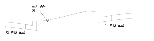

아래 예에는 독립된 종단을 갖는 두 개의 도로가 있습니다. 첫 번째 도로에 대한 링크가 작성되면 왼쪽 외부 모서리의 점에 표시가 됩니다. 나중에 두 번째 도로에 대한 링크가 작성되면 오른쪽 외부 모서리에서 마크 포인트까지 링크가 삽입될 수 있습니다.

부착
마크 포인트 이름이 부착점에 표시됩니다.

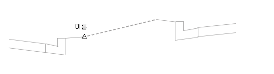

배치 모드 작업
배치 모드에서 이 횡단구성요소는 마크 포인트 위치에 삼각형 기호를 그리고 점 위에 마크 포인트 이름으로 레이블을 지정합니다.
