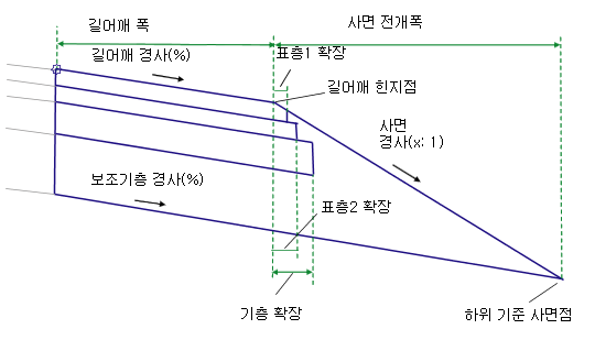

이 횡단구성요소는 보조기층이 사면 전개점으로 확장된 상태로 포장된 길어깨를 삽입합니다.
부착점은 포장된 길어깨의 내부 모서리에 있으며 일반적으로 이 위치는 주행로 외부 모서리에 해당합니다.
주석: 모든 치수는 다른 설명이 없는 한 미터 또는 피트 단위로 되어 있습니다. 모든 경사는 “%” 기호와 함께 퍼센트 경사로 표시되지 않는 한 종횡비 양식(예: 4 : 1)입니다.
매개변수 |
설명 |
유형 |
기본값 |
사면 전개 표고 |
숫자 |
- 2.452 |
사면 전개 간격띄우기 |
숫자 |
15.889 | |
사면 전개 경사 |
사면 링크의 고정 경사 값으로, "경사 유지" 옵션을 사용하는 경우에 사용됩니다. |
숫자, 양수 |
4 ( : 1) |
측면 |
횡단구성요소가 부착점의 왼쪽이나 오른쪽에 삽입되도록 지정합니다. |
왼쪽/오른쪽 |
오른쪽 |
길어깨 폭 |
부착점에서 길어깨 힌지점까지의 폭입니다. |
숫자 |
2.4m 8.0ft |
편경사 사용 |
기준선 선형에 정의된 편경사 지정의 경사를 사용하도록 지정합니다. |
선택 항목 리스트:
아니오(N) |
| 길어깨 경사 방향 |
길어깨 경사가 크라운에서 멀어지는지 또는 크라운을 향하는지 지정합니다. |
선택 항목 리스트:
크라운에서 멀어짐 |
기본 길어깨 경사 |
편경사가 지정되지 않은 경우 길어깨의 기본 경사입니다. |
숫자, 기울기 |
-6.000% |
| 보조기층 사면 전개 유형 | 사면 전개 링크를 가변 폭을 갖는 고정 경사로 유지할지 아니면 가변 경사를 갖는 고정 폭으로 유지할지 선택합니다. | 선택 리스트: a) 경사 유지, 폭 조정, b) 폭 유지, 경사 조정 | 경사 유지, 폭 조정 |
사면 전개 경사/폭 |
사면 링크의 고정 경사(x : 1) 또는 고정 폭으로 “경사 유지” 또는 “폭 유지” 옵션을 사용하는 경우 사용됩니다. |
숫자, 양수 |
4 ( : 1) |
보조기층 - 편경사 사용 |
보조기층 경사에 편경사를 사용하도록 지정합니다. |
선택 항목 리스트: a) 외부 길어깨 경사, b) 내부 길어깨 경사, c) 없음 |
외부 길어깨 경사 |
기본 보조기층 경사 |
편경사가 지정되지 않은 경우 보조기층의 기본 경사입니다. |
숫자, 기울기 |
-6.000% |
표층1 확장 |
표층1 도면층이 길어깨 힌지점을 지나서 확장되는 폭입니다. 표층1 도면층의 맨 아래는 길어깨 측면 경사를 넘어 확장될 수 없습니다. |
숫자, 양수 |
0.0 |
표층2 확장 |
표층2 도면층이 길어깨 힌지점을 지나서 확장되는 폭입니다. 이 크기는 표층1 확장보다 크거나 같아야 합니다. 표층2 도면층은 길어깨 측면 경사를 넘어 확장될 수 없습니다. |
숫자, 양수 |
0.0 |
기층 확장 |
기층이 길어깨 힌지점을 지나서 확장되는 폭입니다. 이 크기는 표층2 확장 이상이어야 합니다. 기층은 길어깨 측면 경사를 넘어 확장될 수 없습니다. |
숫자, 양수 |
0.0 |
표층1 깊이 |
정지 계획선과 표층1 사이의 깊이(생략하려면 0 사용) |
숫자, 음수 아님 |
0.025m 0.083ft |
표층2 깊이 |
표층1과 표층2 사이의 깊이(생략하려면 0 사용) |
숫자, 음수 아님 |
0.025m 0.083ft |
기층 깊이 |
표층2와 기층 사이의 깊이(생략하려면 0 사용) |
숫자, 음수 아님 |
0.100m 0.333ft |
보조기층 깊이 |
부착점에서 보조기층의 깊이(생략하려면 0 사용) |
숫자, 음수 아님 |
0.300m 1.000ft |

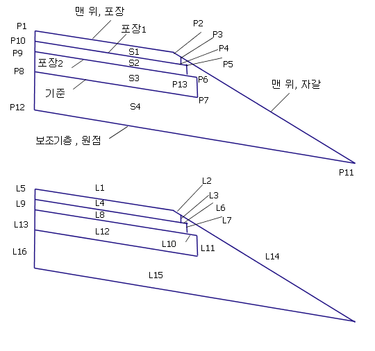

지정된 길어깨 폭 및 길어깨 경사(%)에 대해 부착점에서 외향으로 길어깨의 정지 계획선이 삽입되고, 정지 계획선 아래의 보조기층 깊이에서 시작하는 부착점 간격띄우기에서 보조기층 링크가 삽입됩니다.
고정 경사(사면 경사 유지 = True) 또는 고정 폭(사면 경사 유지 = False)을 사용하여 길어깨 사면 전개 링크가 삽입될 수 있습니다. 고정 경사를 사용하면 사면 전개 링크는 보조기층 링크와 교차할 때까지 길어깨의 외부 모서리에서 확장되고, 그렇지 않은 경우 사면 전개 폭에 대해 보조기층이 길어깨 외부 모서리를 초과하여 확장되고 사면 전개 링크가 보조기층 끝에 연결됩니다.
표층1, 표층2 및 기층 지표면 링크가 지정된 깊이로 정지 계획선에 평행하게 삽입됩니다. 도면층 확장 값이 0이 아니면 각 도면층은 지정된 거리에 대해 길어깨 힌지점을 초과하여 확장됩니다. 도면층이 사면 경사를 지나 확장되는 경우 사면 경사 교차 지점에서 종료됩니다. 각 도면층은 상위 도면층과 같은 폭이거나 더 넓어야 합니다.
배치 모드에서 이 횡단구성요소는 일반 크라운 도로 상황에 대해 길어깨로 구성되는 링크를 표시합니다. 길어깨 경사(%) 및 보조기층 경사(%)에 대해 숫자 경사 값이 지정되면 지정된 경사 값으로 링크가 표시됩니다. 그렇지 않은 경우 기본 경사 -6%가 사용됩니다.
다음 테이블에는 이 횡단구성요소에 대해 코드가 지정된 점, 링크 및 쉐이프 코드가 나열되어 있습니다. 이 횡단구성요소에 대해 코드가 지정되지 않은 점, 링크 및 쉐이프 코드는 이 테이블에 포함되어 있지 않습니다.
유형 |
코드 |
설명 |
P2 |
EPS |
정지 계획선의 포장 길어깨 모서리입니다. |
P4 |
EPS_Pave1 |
표층1의 포장 길어깨 모서리입니다. |
P13 |
EPS_Pave2 |
표층2의 포장 길어깨 모서리입니다. |
P7 |
EPS_Base |
기층의 포장된 길어깨 모서리입니다. |
P11 |
Daylight_Sub |
보조기층 사면 전개점입니다. |
L1, L2 |
Top, Pave |
포장된 정지 계획선입니다. |
L4 |
Pave1 |
L8 |
Pave2 |
L12 |
Base |
L15 |
SubBase Datum |
L14 |
Top, Gravel |
포장되지 않은 정지 계획선입니다. |
기타 링크 |
As shown below |
포장되지 않은 정지 계획선 |
S1 |
Pave1 |
S2 |
Pave2 |
S3 |
Base |
S4 |
SubBase |
