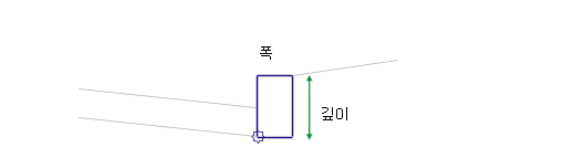

이 횡단구성요소는 연석의 맨 아래 내부 모서리를 부착점으로 하여 연석의 직사각형 쉐이프를 작성합니다.
배치 모드 작업
배치 모드에서 이 횡단구성요소는 입력 매개변수에서 지정한 대로 연석 쉐이프를 그립니다.

S1
Curb
코딩 다이어그램
