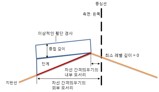

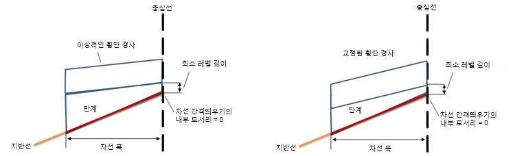

| 차선 폭
차선 내부 모서리부터 차선 외부 모서리의 간격띄우기에 의해 결정된 차선 폭입니다.
숫자
0.000m(0.000피트)

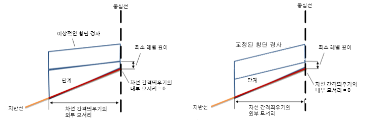

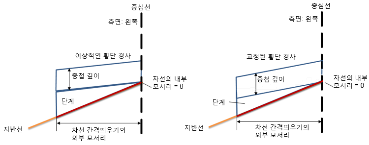

| 종단 옵션 사용
오버레이 도면층의 내부 모서리를 종단에 연결하거나 표고를 최소 레벨링 깊이로 조정하거나 이전 횡단구성요소에 고정하려면 선택합니다.

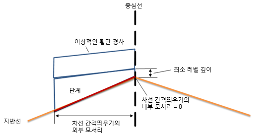

- 최소 레벨링 깊이
횡단 경사 및 표고 조정이 최소 레벨링 및/또는 최소 밀링 깊이를 충족합니다. 기준은 기존 지표면입니다.
- 종단 사용
표고 조정이 수행되지 않습니다. 재건 횡단구성요소 부착점의 표고가 지정된 종단에 일치합니다. 횡단 경사 조정은 오버레이 경사 옵션에 의해 결정됩니다.
- 이전 항목에 고정
표고 조정이 수행되지 않습니다. 재건 횡단구성요소 부착점의 표고가 이전 횡단구성요소의 부착점(대부분의 경우 이 점은 이전 차선의 끝점)에 일치합니다. 횡단 경사 조정은 오버레이 경사 옵션에 의해 결정됩니다.
사용자 정의됨
최소 레벨링 깊이
| 최소 레벨링 깊이
기존 지표면과 오버레이 도면층 맨 아래 사이의 최소 레벨링 깊이입니다.
숫자
0.300m(0.300피트)
| 경사 공차
오버레이 횡단 경사가 지반선 횡단 경사 또는 이상적인 횡단 경사를 벗어날 수 있는 범위입니다.
숫자, 양수
0.50%

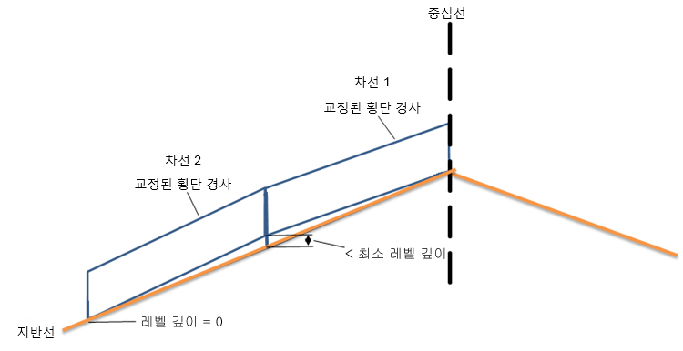

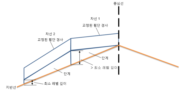

이전 항목에 고정 1
이 사용 사례에서 두 번째 차선은 이전 항목에 고정 옵션을 사용하도록 설정되어 있습니다. 차선 2에 대한 부착점은 차선 1 끝의 표고에 고정됩니다. 두 번째 차선 시작 지점의 레벨링 깊이는 해당 차선에 지정된 최소 레벨링 깊이보다 큽니다.
교정된 횡단 경사는 계산 및 적용되지만 표고 조정 또는 플래핑은 적용되지 않습니다. 경우에 따라 최소 레벨링 깊이가 충족되지 않을 수 있습니다.
이전 항목에 고정 2
이 사용 사례에서 두 번째 차선은 이전 항목에 고정 옵션을 사용하도록 설정되어 있습니다. 차선 2에 대한 부착점은 차선 1의 횡단구성요소에 고정됩니다. 두 번째 차선 시작 지점의 레벨링 깊이는 해당 차선에 지정된 최소 레벨링 깊이보다 작습니다.

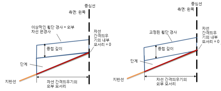

외부 차선 편경사
이상적인 횡단 경사는 외부 차선 편경사와 동일합니다.
주: 선형에 대한 편경사 테이블에서 이러한 값을 읽어야 합니다. 편경사 값은 선형에 대한 편경사 테이블에서 읽습니다.

이 횡단구성요소는 밀링 도면층이 추가되지 않았다고 가정합니다.

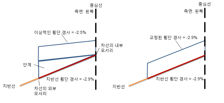

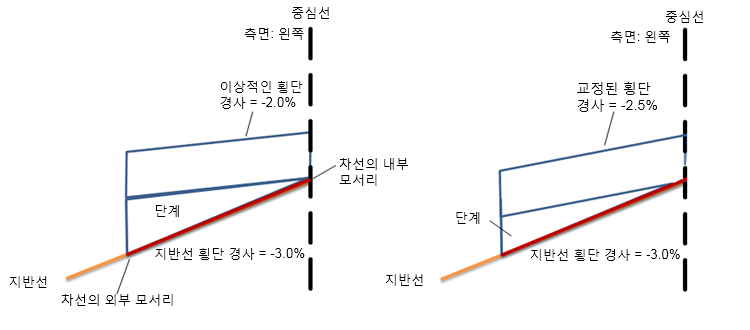

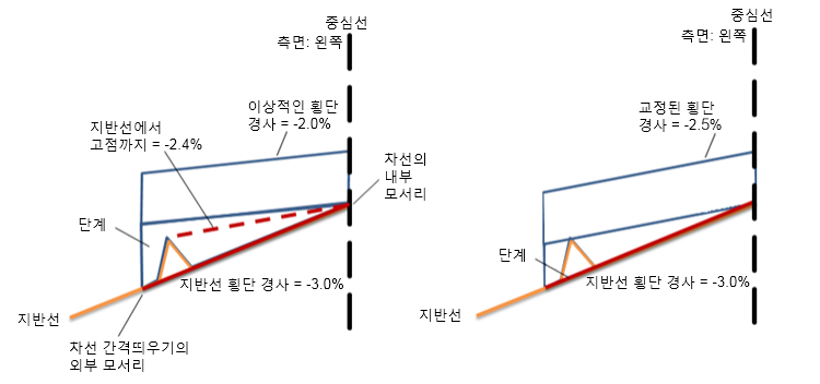

사례 1-1: 이상적인 횡단 경사가 지반선 횡단 경사보다 큼
입력:
| 입력
| 이상적인 횡단 경사
-2.0%
| 최소 레벨링 깊이
0
| 경사 공차
0.50%
| 오버레이 경사 옵션
플래핑으로 사용자 정의
| 종단 옵션 사용
최소 레벨링 깊이
| 차선 내부 모서리 간격띄우기
True(값은 달라짐)
| 차선 외부 모서리 간격띄우기
True(값은 달라짐)
계산:
| 입력
값
| 지반선 횡단 경사
-3.0%
| 지반선 횡단 경사 - 이상적인 횡단 경사
-1.0%
| 경사 공차
지반선 경사에서 이상적인 횡단 경사를 뺀 차이는 -1%이며, 이는 0.5%인 경사 공차보다 큽니다.
| 교정된 횡단 경사
교정된 횡단 경사는 -2.5%로 조정됩니다.
사례 1-2: 이상적인 횡단 경사가 지반선 횡단 경사보다 큼
입력:
| 입력
| 이상적인 횡단 경사
-2.5%
| 최소 레벨링 깊이
0
| 경사 공차
0.50%
| 오버레이 경사 옵션
플래핑으로 사용자 정의
| 종단 옵션 사용
최소 레벨링 깊이
| 차선 내부 모서리 간격띄우기
True(값은 달라짐)
| 차선 외부 모서리 간격띄우기
True(값은 달라짐)
계산:
| 입력
값
| 지반선 횡단 경사
-2.9%
-0.4%
| 경사 공차
지반선 경사에서 이상적인 횡단 경사를 뺀 차이는 -0.4%이며, 이는 0.5%인 경사 공차보다 작습니다.
| 교정된 횡단 경사
교정된 횡단 경사는 -2.9%가 됩니다.

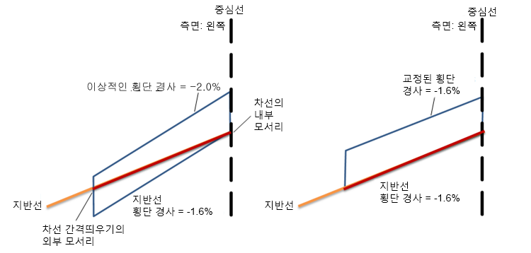

사례 1-3: 이상적인 횡단 경사가 지반선 횡단 경사보다 작음
입력:
| 입력
| 이상적인 횡단 경사
-2.0%
| 최소 레벨링 깊이
0
| 경사 공차
0.50%
| 오버레이 경사 옵션
플래핑으로 사용자 정의
| 종단 옵션 사용
최소 레벨링 깊이
| 차선 내부 모서리 간격띄우기
True(값은 달라짐)
| 차선 외부 모서리 간격띄우기
True(값은 달라짐)
계산:
| 입력
값
| 지반선 횡단 경사
-1.6%
-0.4%
| 경사 공차
| 교정된 횡단 경사
교정된 횡단 경사는 -1.6%가 됩니다.

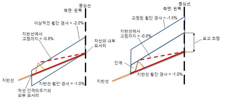

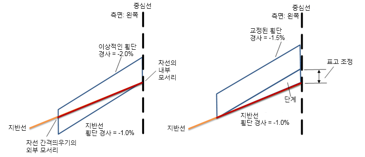

사례 1-4: 이상적인 횡단 경사가 지반선 횡단 경사보다 작음
입력:
| 입력
| 이상적인 횡단 경사
-2.0%
| 최소 레벨링 깊이
0
| 경사 공차
0.50%
| 오버레이 경사 옵션
플래핑으로 사용자 정의
| 종단 옵션 사용
최소 레벨링 깊이
| 차선 내부 모서리 간격띄우기
True(값은 달라짐)
| 차선 외부 모서리 간격띄우기
True(값은 달라짐)
계산:
| 입력
값
| 지반선 횡단 경사
-1.0%
-1.0%
| 경사 공차
지반선 경사에서 이상적인 횡단 경사를 뺀 차이는 -1.0%이며, 이는
0.5%인 경사 공차보다 큽니다.
| 교정된 횡단 경사
교정된 횡단 경사는 -1.5%가 됩니다.

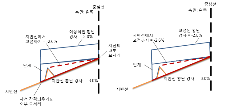

사례 2-1: 이상적인 횡단 경사가 고점보다 높음
입력:
| 입력
| 이상적인 횡단 경사
-2.0%
| 최소 레벨링 깊이
0
| 경사 공차
0.50%
| 오버레이 경사 옵션
플래핑으로 사용자 정의
| 종단 옵션 사용
최소 레벨링 깊이
| 차선 내부 모서리 간격띄우기
True(값은 달라짐)
| 차선 외부 모서리 간격띄우기
True(값은 달라짐)
계산:
| 입력
값
| 지반선 횡단 경사
-3.0%
1.0%
| 차선 내부 모서리부터 고점까지 측정된 고점 횡단 경사
-2.6%
| 고점 횡단 경사 - 이상적인 횡단 경사
-0.6%
| 경사 공차
지반선 횡단 경사에서 이상적인 횡단 경사를 뺀 경사 차이는 1.0%이며, 이는 0.5%인 경사 공차보다 작습니다.
| 교정된 횡단 경사
교정된 횡단 경사는 -2.5%가 됩니다.
사례 2-2: 이상적인 횡단 경사가 고점보다 높음
입력:
| 입력
| 이상적인 횡단 경사
-2.0%
| 최소 레벨링 깊이
0
| 경사 공차
0.50%
| 오버레이 경사 옵션
플래핑으로 사용자 정의
| 종단 옵션 사용
최소 레벨링 깊이
| 차선 내부 모서리 간격띄우기
True(값은 달라짐)
| 차선 외부 모서리 간격띄우기
True(값은 달라짐)
계산:
| 입력
값
| 지반선 횡단 경사
-3.0%

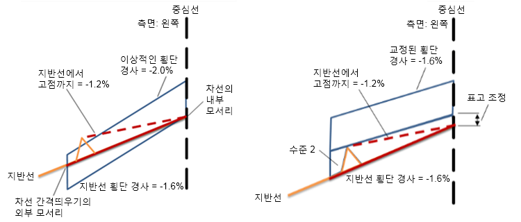

1.0%
-2.4%
-0.4%
| 경사 공차
지반선 횡단 경사에서 이상적인 횡단 경사를 뺀 차이는 1.0%이며, 이는 0.5%인 경사 공차보다 큽니다.
| 교정된 횡단 경사
사례 2-3: 이상적인 횡단 경사가 고점보다 작음
입력:
| 입력
| 이상적인 횡단 경사
-2.0%
| 최소 레벨링 깊이
0
| 경사 공차
0.50%
| 오버레이 경사 옵션
플래핑으로 사용자 정의
| 종단 옵션 사용
최소 레벨링 깊이
| 차선 내부 모서리 간격띄우기
True(값은 달라짐)
| 차선 외부 모서리 간격띄우기
True(값은 달라짐)
계산:
| 입력
값
| 지반선 횡단 경사
-1.6%
0.4%
-1.2%
-0.8%
| 경사 공차
지반선 횡단 경사에서 이상적인 횡단 경사를 뺀 차이는 0.4%이며, 이는 0.5%인 경사 공차보다 작습니다.
| 교정된 횡단 경사
사례 2-4: 이상적인 횡단 경사가 고점보다 작음
입력:
| 입력
| 이상적인 횡단 경사
-2.0%
| 최소 레벨링 깊이
0
| 경사 공차
0.50%
| 오버레이 경사 옵션
플래핑으로 사용자 정의
| 종단 옵션 사용
최소 레벨링 깊이
| 차선 내부 모서리 간격띄우기
True(값은 달라짐)
| 차선 외부 모서리 간격띄우기
True(값은 달라짐)
계산:
| 입력
값
| 지반선 횡단 경사
-1.0%
1.0%
-0.8%
-1.2%
| 경사 공차
| 교정된 횡단 경사
-1.5%

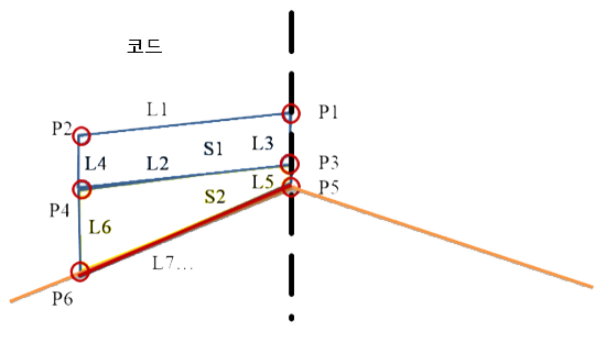

점, 링크 및 쉐이프 코드입니다.
다음 테이블에는 이 횡단구성요소에 대해 코드가 지정된 점, 링크 및 쉐이프 코드가 나열되어 있습니다. 이 횡단구성요소에 대해 코드가 지정되지 않은 점, 링크 및 쉐이프 코드는 이 테이블에 포함되어 있지 않습니다.
| 점, 링크 또는 쉐이프
코드
설명
| P1, P2
EOV
정지 계획선의 오버레이 모서리입니다.
| P3, P4
EOV_Overlay
오버레이 맨 아래의 모서리
| P5, P6
EOV_Leveling
레벨링 맨 아래의 모서리
| L1
맨 위, 포장
오버레이의 맨 위
| L2, L3, L4
오버레이
오버레이 링크
| L5, L6
단계
레벨링 사례의 경우
| S1
오버레이
오버레이 맨 위와 맨 아래 사이의 영역
| S2
단계
레벨링 맨 위와 맨 아래 사이의 영역
| L7
지반선
지반선의 횡단 경사
