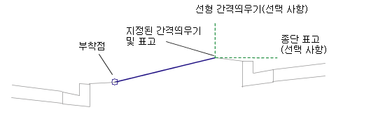

이 횡단구성요소는 부착점에서 지정된 간격띄우기와 표고까지 링크를 연결하는 범용 유틸리티입니다.
간격띄우기를 선형으로, 표고를 종단으로 대체할 수 있습니다.
부착점은 첫 번째 링크의 시작 부분에 있습니다. 링크의 방향은 부착점을 기준으로 지정된 간격띄우기와 표고의 위치에 따라 결정됩니다.
주석: 모든 치수는 다른 설명이 없는 한 미터 또는 피트 단위로 되어 있습니다. 모든 경사는 “%” 기호와 함께 퍼센트 경사로 표시되지 않는 한 종횡비 양식(예: 4 : 1)입니다.

부착점에서 지정된 간격띄우기와 표고까지 링크를 추가합니다.
배치 모드에서 이 횡단구성요소는 지정된 간격띄우기 입력 매개변수를 폭으로 사용하여 수평 링크를 표시합니다.
