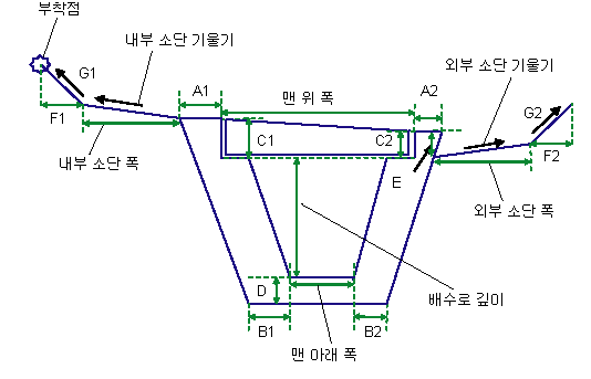

이 횡단구성요소는 표준횡단의 왼쪽 또는 오른쪽에 추가할 배수로 구조물을 작성합니다.
선택적으로 이 횡단구성요소는 사면 링크를 구조물의 한 쪽에 추가할 수 있습니다.
부착점은 배수로 구조물 앞 정지 작업 링크에 있는 맨 안쪽 점입니다. 내부의 정지 작업 링크가 생략될 경우 부착점은 내벽의 맨 안쪽 점에 있습니다.

| 매개변수 | 설명 | 유형 | 기본값 |
| 측면 |
횡단구성요소가 부착점의 왼쪽이나 오른쪽에 삽입되도록 지정합니다. |
왼쪽/오른쪽 | 오른쪽 |
| 배수로 깊이 | 내부의 배수로 깊이입니다. | 숫자, 양수 |
2.0ft 0.6m |
| 맨 아래 폭 | 배수로의 맨 아래 폭입니다. | 숫자, 양수 |
1.0ft 0.3m |
| 맨 위 폭 | 덮개에서의 배수로 유입구입니다. | 숫자, 양수 |
2.0ft 0.6m |
| 덮개 간격 | 덮개 측면 및 내벽 간의 간격입니다. | 숫자, 양수 |
0ft 0m |
| A1 | 덮개 근처 맨 위의 내벽 두께입니다. | 숫자, 양수 |
0.45ft 0.15m |
| B1 | 배수로 구조물의 내벽 두께입니다. | 숫자, 양수 |
0.6ft 0.2m |
| C1 | 내부의 덮개 깊이입니다. | 숫자, 양수 |
0.6ft 0.2m |
| D | 배수로 맨 아래의 관기초 깊이입니다. | 숫자, 양수 |
0.6ft 0.2m |
| 내부 소단 폭 | 내부 소단 폭(선택 사항)입니다. 소단이 없으면 0(영)을 입력합니다. | 숫자, 양수 |
1.5ft 0.5m |
| 내부 소단 기울기 | 내부 소단의 횡단 기울기(선택 사항)입니다. 배수로 구조물 모서리에서부터 측정하며 양의 경사값은 배수로에서부터 오르막이 되는 소단을 나타냅니다. | 숫자, 기울기 유형 | 4% |
| F1 | 내부 내리막 링크(선택 사항)입니다. 내리막 링크가 없으면 0(영)을 입력합니다. | 숫자 |
1.0ft 0.3m |
| G1 | 내부 내리막 링크의 기울기(선택 사항)입니다. 배수로 구조물에서부터 측정하며 양의 경사값은 시작점에서부터 오르막이 되는 링크를 나타냅니다. | 숫자, 기울기 유형 | 1:1 |
| A2 | 덮개 근처 맨 위의 외벽 두께입니다. | 숫자, 양수 |
0.45ft 0.15m |
| B2 | 배수로 구조물의 외벽 두께입니다. | 숫자, 양수 |
0.6ft 0.2m |
| C2 | 외부의 덮개 깊이입니다. | 숫자, 양수 |
0.45ft 0.15m |
| E | 외부 소단/내리막 링크가 시작되는 위치의 힌지점 깊이입니다. | 숫자, 양수 |
0ft 0m |
| 외부 소단 폭 | 외부 소단 폭(선택 사항)입니다. 소단이 없으면 0(영)을 입력합니다. | 외부 소단 폭 |
3.5ft 1.1m |
| 외부 소단 기울기 | 외부 소단의 횡단 기울기(선택 사항)입니다. 배수로 구조물 모서리에서부터 측정하며 양의 경사값은 배수로에서부터 오르막이 되는 소단을 나타냅니다. | 외부 소단 기울기 | 4% |
| F2 | 외부 내리막 링크(선택 사항) 폭입니다. 내리막 링크가 없으면 0(영)을 입력합니다. | 숫자, 양수 | 0.3 |
| G2 | 외부 내리막 링크의 기울기(선택 사항)입니다. 배수로 구조물에서부터 측정하며 양의 경사값은 시작점에서부터 오르막이 되는 링크를 나타냅니다. | 숫자, 기울기 유형 | 1 : 1 |

이 횡단구성요소는 위 그림과 같이 배수로 구조물의 쉐이프를 작성합니다. 사면 전개 및 소단 링크를 생략하려면 해당 폭 매개변수에 0(영)을 입력합니다.
배치 모드에서 이 횡단구성요소는 입력 매개변수를 사용하여 정의할 때 부착점에서 시작하여 그립니다.
