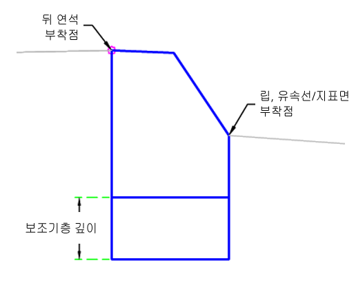

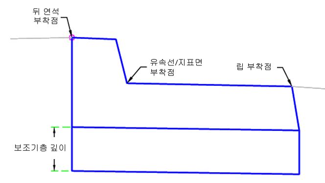

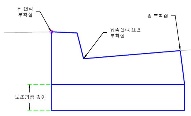

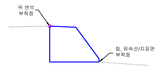

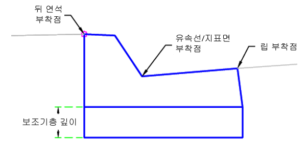

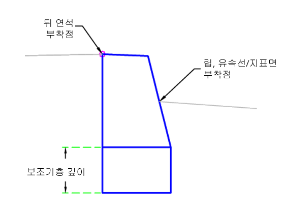

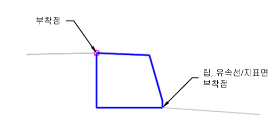

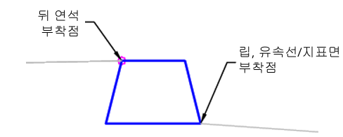

부착점은 측수로의 플랜지 점, 연석 뒤에 또는 연석 면에 있습니다.

| 연석 유형 | 사용할 연석을 지정합니다. | A1-6/A1-8/A2-6/A2-8/A3-6/A3-8/D1-6/D1-8/C1-6/C1-8/B1-6/B2-6/B3-6/D2-6/C2-6 | A1-6 |
| 부착점 | 연석의 부착점 위치를 지정합니다. | Lip/BackCurb/Flowline-Surface |

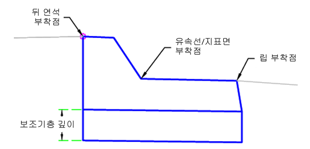

| 보조기층 깊이 | 플랜지 점에서 보조기층의 깊이입니다. 보조기층이 없으면 0을 사용하십시오. | 숫자, 양수 |
0.5ft 0.150m |

연석 및 측수로 링크는 횡단구성요소 내에 저장된 값을 기반으로 삽입됩니다. 모든 치수는 0이 아닌 양수 값입니다. 0이 아닌 보조기층 깊이를 지정하면 보조기층이 삽입되지 않습니다. 보조기층이 연석 뒤 맨 아래에 가까워집니다.
이 횡단구성요소는 (a) 측수로(또는 립) 내부 모서리, (b) 연석 뒤 또는 (C) 연석 또는 측수로의 유속선(또는 지표면)의 부착점으로 선택한 연석, 연석 및 측수로 또는 지표면 연석에 대한 쉐이프를 작성합니다.
