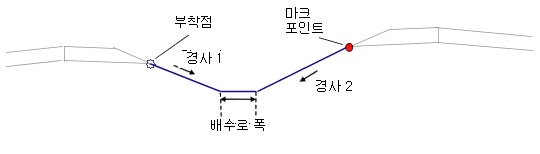

부착점 및 마크 포인트의 위치가 결정됩니다. 마크 포인트는 부착점의 왼쪽 또는 오른쪽에 있을 수 있습니다. 링크는 서로 교차할 때까지 부착점에서 경사 1의 안쪽으로 확장되고 마크 포인트에서 경사 2의 안쪽으로 확장됩니다. 배수로 폭을 지정하면 배수로 링크의 수평 맨 아래가 교차하는 측면 경사에 맞게 조정됩니다.
배수로 경사
배수로 경사의 맨 위는 왼쪽 및 오른쪽 측면에서 다른 표고에 있을 수 있으므로 비대칭 배수로가 나타날 수 있습니다. 이러한 상황을 처리하기 위해 사용할 수 있는 두 가지 옵션이 있습니다. 배수로 경사 유지를 True로 설정하면 양쪽에서 경사 1 및 경사 2 값이 유지되고 배수로 맨 아래가 중심선에서 아래쪽으로 이동됩니다. 배수로 경사 유지를 False로 설정하면 배수로 맨 아래가 경사 맨 위쪽 사이의 중간점 간격띄우기의 중앙에 위치하고, 지정된 경사가 아래쪽에 유지되며 경사는 위쪽에 맞게 조정됩니다.

배치 모드에서 이 횡단구성요소는 지정된 입력 매개변수와 부착점 및 마크 포인트의 상대적 위치에 따라 중앙분리대 링크를 계산하여 표시합니다.
코딩 다이어그램
