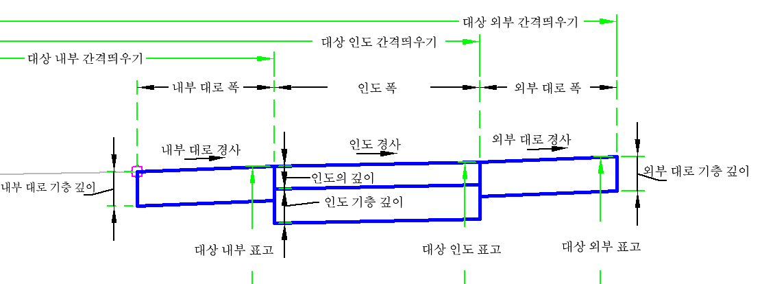

SidewalkSlopesAndBase 횡단구성요소는 내부 및 외부 대로가 있는 콘크리트 인도에 대한 링크를 작성합니다.
부착점은 내부 대로의 내부 모서리에 있습니다. SidewalkSlopesAndBase 횡단구성요소는 일반적으로 연석 뒤 또는 포장 모서리에 부착됩니다.

지정된 경사로 부착점으로부터 외향으로 내부 잔디밭, 인도 및 외부 잔디 대로 링크가 삽입됩니다. 폭을 0으로 지정하여 잔디밭을 생략할 수 있습니다.
선택적으로 간격띄우기 선형에 부착하여 다양한 요소 폭을 얻을 수 있습니다. 또한 간격띠우기 종단에 연결하여 횡단 경사를 파생시킬 수 있습니다.
배치 모드에서 이 횡단구성요소는 대로, 인도 및 기층으로 구성되는 링크를 표시합니다.
