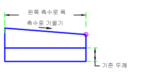

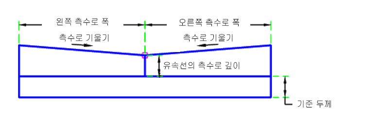

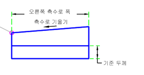

CrossGutter 횡단구성요소는 링크를 삽입하여 교차로에 배치된 횡단 측수로를 작성합니다.
사례 1: 둘 다
사례 2: 왼쪽
사례 3: 오른쪽
부착점은 횡단 측수로의 유속선에 있습니다. 이 구성요소는 왼쪽 또는 오른쪽 측면에 부착될 수 있습니다.

| 측면 | 횡단구성요소를 배치할 측면을 지정합니다. | 왼쪽/오른쪽 | 오른쪽 |
| 측수로 합성 | 왼쪽, 오른쪽 또는 둘 다 작성할 것인지 결정 | 둘 다/왼쪽/오른쪽 | 둘 다 |
| 기준 두께 | 측수로 아래 기준 두께 | 숫자, 양수 |
0.5ft 0.15m |
| 유속선의 측수로 깊이 | 유속선에서 측수로 깊이 | 숫자, 양수 |
0.5ft 0.15m |
| 측수로 기울기 | 측수로 기울기 | 숫자 | 8 (%) |
| 왼쪽 측수로 폭 | 왼쪽 측수로 폭 | 숫자, 양수 |
3ft 0.9m |
| 오른쪽 측수로 폭 | 오른쪽 측수로 폭 | 숫자 |
3ft 0.9m |

측수로 링크는 입력 매개변수를 기반으로 삽입됩니다. 대상은 오른쪽과 왼쪽 측면에 있는 교차 측수로의 외부 모서리를 재지정할 수 있습니다. 기준 두께가 0보다 큰 경우 기준은 교차 측수로 아래에 작성됩니다.
배치 모드에서 이 횡단구성요소는 지정된 입력 매개변수를 기준으로 교차 측수로 구성요소를 표시합니다.
