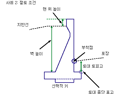

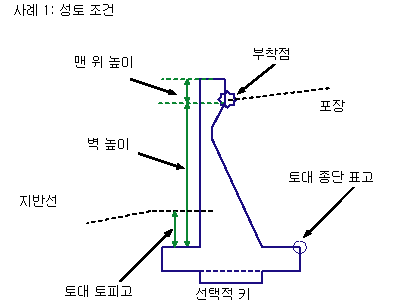

부착점은 옹벽이 절토 조건에 있는지 아니면 성토 조건에 있는지 여부에 따라 달라집니다. 성토 조건에 있을 경우 부착점은 옹벽의 맨 위 근처에 있습니다. 절토 조건에 있을 경우 부착점은 토대 근처에 있습니다.

벽 높이는 토대의 맨 위에서 수직 면에 있는 지면 표고의 부착점까지의 거리 중에서 더 높은 것으로 결정됩니다. 토대의 폭과 깊이는 벽 높이의 기능으로 측정됩니다. 벽 수직 면은 토대 폭의 ¼에 있으며 완만한 경사의 맨 아래는 다른 모서리에서 300mm에 거리에 있습니다. 선택적 키는 토대의 중심 오른쪽으로 300mm 깊이 및 600mm 폭에 있습니다.

이 횡단구성요소는 왼쪽이나 오른쪽에 삽입할 수 있습니다. 부착점은 성토 또는 절토 조건에 따라 다릅니다. 성토에서 부착점은 맨 위 높이 매개변수와 동일한 벽 맨 위 아래의 거리에서 정지 계획선이 벽의 내부 면과 교차하는 위치로 간주됩니다. 절토 조건에서 부착점은 토대 토피고 매개변수와 동일한 거리에서 토대 맨 위에 정지 계획선이 내부 면과 교차하는 위치로 간주됩니다. 벽 높이는 벽 높이 또는 종단 입력에서 결정됩니다.
성토 조건에서 경사 벽 면은 도로의 중심을 향합니다. 절토 조건에서 경사 벽 면은 도로에서 벗어나서 유지되는 지면을 향합니다. 키 옵션이 아니오로 설정된 경우 토대의 기층은 단일 수평 링크입니다. 키 옵션이 사용될 경우 선택적 키를 정의하기 위한 링크가 삽입됩니다.

성토 조건
절토 조건
