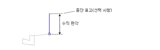

이 횡단구성요소는 수직 편각에 따라 수직 지표면 링크를 추가하기 위한 일반 용도의 유틸리티입니다.
가변 수직 편각을 허용하도록 코리더 모델을 작성할 때 종단을 사용할 수 있습니다.
부착점은 링크 내부 모서리에 있습니다. 이 횡단구성요소는 부착점에서 왼쪽 또는 오른쪽 방향으로 삽입할 수 있습니다.
주석: 모든 치수는 다른 설명이 없는 한 미터 또는 피트 단위로 되어 있습니다. 모든 경사는 “%” 기호와 함께 퍼센트 경사로 표시되지 않는 한 종횡비 양식(예: 4 : 1)입니다.

부차점에서 지정된 수직 편각까지 수직 링크가 추가됩니다. 수직 편각에 대해 종단 이름이 지정되면 링크의 끝과 종단 표고가 일치합니다.
배치 모드에서 이 횡단구성요소는 지정된 +/- 수직 편각으로 링크를 표시합니다.
