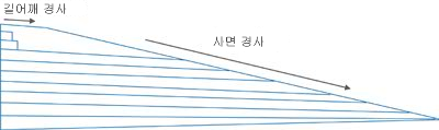

이 횡단구성요소는 편경사를 조정하는 데 사용할 수 있는 길어깨를 삽입합니다. 또한 기준 상의 다양한 기울기뿐만 아니라 표층 2 및 표층 3 도면층 확장도 지원합니다.
부착점은 포장된 길어깨의 내부 모서리에 있으며 일반적으로 이 위치는 주행로 외부 모서리에 해당합니다.
주석: 모든 치수는 다른 설명이 없는 한 미터 또는 피트 단위로 되어 있습니다. 모든 경사는 “%” 기호와 함께 퍼센트 경사로 표시되지 않는 한 종횡비 양식(예: 4 : 1)입니다.

이 횡단구성요소는 지정된 부착점 쪽에 삽입됩니다. 모든 링크는 L10을 제외하고 맨 위 링크 L1에 대해 지정된 경사를 사용합니다. 링크 L10은 보조기층3 내부 깊이와 링크 L1의 편경사/기울기(사용자 지정 기울기가 L10에 제공되지 않은 경우)에 의해 결정됩니다.
배치 모드에서 이 횡단구성요소는 일반 크라운이 있는 도로 상황에 대해 길어깨로 구성되는 링크를 표시합니다. 길어깨 경사(%) 및 보조기층 경사(%)에 대해 숫자 경사 값이 지정되면 지정된 경사 값으로 링크가 표시됩니다. 그렇지 않은 경우 기본 경사 -2.50%가 사용됩니다.
