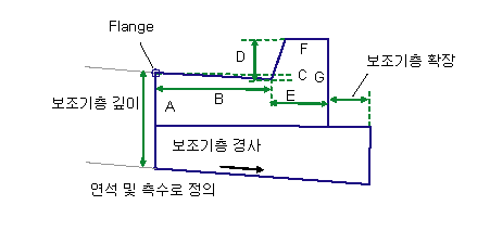

치수 A
(mm/in)
플랜지점에서 측수로의 깊이입니다.
숫자, 양수
0이 아님
175mm
7in
치수 B
(mm/in)
플랜지점에서 측수로 유속선까지의 폭입니다.
400mm
16in
치수 C
(mm/in)
플랜지점에서 측수로 유속선까지의 깊이입니다.
숫자, 양수
0이 아님
25mm
1in
치수 D
(mm/in)
측수로 유속선에서 연석 맨 위까지의 연석 높이입니다.
숫자, 양수
0이 아님
150mm
6in
치수 E
(mm/in)
측수로 유속선에서 연석 뒤까지의 폭입니다.
숫자, 양수
0이 아님
200mm
8in
치수 F
(mm/in)
연석 맨 위의 폭입니다.
숫자, 양수
0이 아님
150mm
6in
치수 G
(mm/in)
연석 뒤의 높이입니다.
숫자, 양수
0이 아님
325mm
13in

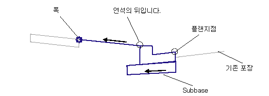

이 횡단구성요소는 파라메트릭 방식으로 새 연석 및 측수로를 배치하는 데 사용되며, 경우에 따라 잔디밭 스트립을 기존 인도의 내부 모서리 또는 다른 하위구성요소로 작성한 새 인도에 연결할 수 있습니다. 연석 및 측수로의 수평 배치는 이전에 알려진 플랜지점 위치로부터 결정됩니다. 잔디밭 스트립의 위쪽은 고정 간격띄우기 또는 인도의 내부 모서리 같은 다른 마크 포인트에 의해 배치될 수 있습니다. 이 점을 선형 또는 종단의 대상 매개변수에서 가져올 수도 있습니다. 새로 설계한 플랜지점은 나중에 차선 대치 횡단구성요소에 대한 입력으로 사용할 수 있도록 표시됩니다.
이 조건부 횡단구성요소를 완료하기 위한 핵심 단계는 다음과 같습니다.
  1. 플랜지점 간격띄우기 및 입력 매개변수에서 "연석 뒤"의 간격띄우기 위치를 지정합니다.
  2. 대상 매개변수에서 해당 측점에 있는 "연석 뒤" 표고를 가져오고 이 점을 P4로 설정합니다.
  3. 이 점에서 입력 매개변수를 사용하여 모든 연석 및 측수로와 링크를 설정합니다(도시 연석 및 측수로 일반 1과 유사함).
  4. 내부 인도 마크 포인트가 지정되면 해당 점을 P10으로 설정합니다. 마크 포인트가 연관되어 있지 않은 경우 "인도의 내부 모서리" 선형의 대상 매개변수를 찾습니다. 연관되어 있으면 지표면 대상 매개변수에서 종단 표고를 가져옵니다.
  5. 잔디밭 스트립의 위쪽에 대해 위의 데이터를 사용할 수 없으면 부착점을 통해 지정된 간격띄우기를 사용하여 점 P10을 설정합니다.
입력 매개변수 치수 A에서 치수 F까지의 값을 기반으로 다른 모든 연석 및 측수로 링크가 삽입됩니다. 모든 치수는 0이 아닌 양수 값이어야 합니다. 0이 아닌 보조기층 깊이를 지정하면 보조기층이 연석 뒤에 삽입되고 보조기층 확장 폭까지 계속됩니다. 다이어그램에 표시된 것처럼 보조기층이 연석 뒤 맨 아래에 가까워집니다.
배치 모드 작업
배치 모드에서 이 횡단구성요소는 부착점 및 기준선에서의 기본 플랜지점 간격띄우기를 기반으로 설정됩니다. 잔디밭 스트립의 폭은 "플랜지점에서 부착점"까지의 거리에서 연석 및 측수로 총 폭을 빼서 계산합니다. 2%의 경사를 사용하여 지정된 입력 매개변수를 사용하여 연석 및 측수로의 나머지가 그려지는 잔디밭 스트립의 아래쪽(또는 연석 뒤 점)을 계산합니다.
