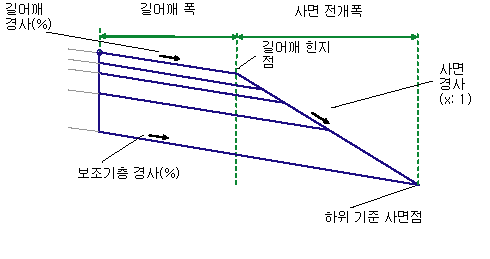

이 횡단구성요소는 길어깨 사면 경사로 확장되는 모든 포장, 기층 및 보조기층이 있는 포장된 길어깨를 삽입합니다.
부착점은 포장된 길어깨의 내부 모서리에 있으며 일반적으로 이 위치는 주행로 외부 모서리에 해당합니다.

부착점에서 외향으로 지정된 길어깨 폭 및 기본 길어깨 경사에 해당하는 길어깨의 정지 계획선이 삽입됩니다. 보조기층 링크는 정지 계획선 아래의 보조기층 깊이에서 시작되는 부착점에서 삽입됩니다.
고정 경사(사면 경사 유지 = 참) 또는 고정 폭(사면 경사 유지 = 거짓)을 사용하여 길어깨 사면 링크가 삽입될 수 있습니다. 고정 경사를 사용하면 사면 링크는 보조기층 링크와 교차할 때까지 길어깨의 외부 모서리에서 확장되고 그렇지 않은 경우 사면 전개 폭에 대해 보조기층이 길어깨 외부 모서리를 초과하여 확장되고 사면 링크가 보조기층 끝에 연결됩니다.
표층1, 표층2 및 기층 지표면 링크는 길어깨 사면 링크와 교차할 때까지 지정된 깊이에서 정지 계획선과 평행하여 삽입됩니다.
배치 모드에서 이 횡단구성요소는 기본 길어깨 및 보조기층 횡단 경사를 사용하여 일반 크라운 도로 상황을 위한 길어깨로 구성된 링크를 표시합니다.
