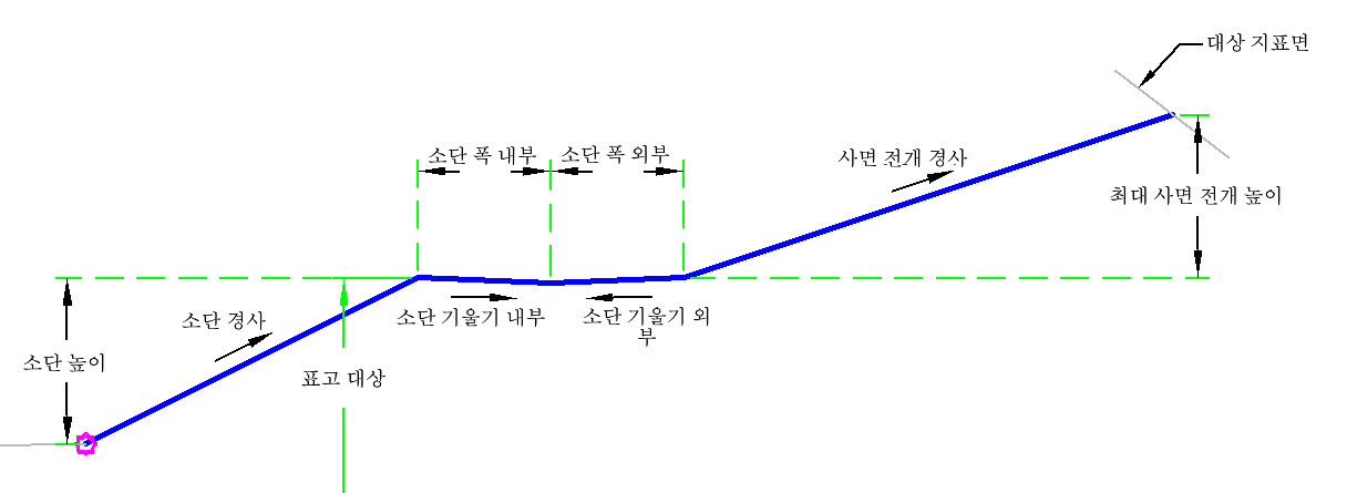

BasicBenchTargetElevations 횡단구성요소는 링크를 삽입하여 필요한 만큼 반복되는 소단으로 절토 또는 성토 유역 경사를 작성합니다.
소단의 저습지 폭 및 깊이를 정의하고 소단 점의 표고를 대상으로 지정할 수 있습니다. 이 횡단구성요소는 루핑 기능을 사용하여 대상 표고가 종단 또는 형상선에서 확인되고 사면 전개 링크로 종료될 때까지 지정된 횟수만큼 반복합니다.
최대 사면 전개 높이를 지정하고 삽입점과 대상 지표면 사이의 수직 거리가 지정된 최대 사면 전개 높이보다 높으면 소단 높이, 경사, 기울기 및 폭을 사용하여 소단이 생성되고, 이 작업은 대상 표고를 찾을 때까지 자체 반복됩니다.
지정된 횟수만큼 작업이 반복된 후에도 대상 표고를 찾을 수 없는 경우 횡단구성요소는 대상 지표면에 도달하면 사면 전개 링크 사용을 완료합니다. 삽입점과 대상 지표면 사이의 수직 거리가 최대 사면 전개 높이보다 낮으면 소단은 생성되지 않고 사면 전개 링크가 배치됩니다.
지정된 횟수만큼 작업이 반복된 후에도 대상 지표면을 찾을 수 없는 경우 횡단구성요소는 대상 지표면에 도달하면 사면 전개 링크 사용을 완료합니다.
부착점은 초기 절토 또는 성토 경사의 내부 모서리에 있습니다. 이 구성요소는 왼쪽 또는 오른쪽 측면에 부착될 수 있습니다.

초기 힌지점은 부착점에 설정되어 있습니다. 힌지점 표고를 대상 지표면과 비교하여 횡단이 절토 또는 성토 조건에 있는지 확인합니다. 지정된 사면 전개 경사를 사용하여 대상 지표면에 대해 가로채기를 계산합니다. 가로채기의 높이가 최대 사면 전개 높이 또는 표고 대상을 초과하는 경우 소단 높이를 가진 링크가 삽입되고 소단이 추가됩니다. 힌지점이 소단의 외부 모서리로 재설정되며, 사면 전개 링크가 최대 사면 전개 높이를 초과하지 않을 때까지 이 프로세스가 반복됩니다.
이 횡단구성요소는 지표면 대상에 도달할 때까지 또는 최대 10회까지 반복되는 L2, L3 및 L4로 구성된 루프 정의를 포함합니다.
배치 모드에서 이 횡단구성요소는 초기 성토 경사를 5 단위값으로 그립니다.
