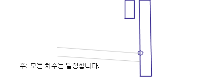

이 횡단구성요소는 표준횡단에 단순 난간 쉐이프를 작성합니다.
이 횡단구성요소는 단순 도로 모형화와 튜토리얼 및 교육용으로 사용되는 횡단구성요소 시작하기 그룹 중 하나입니다.
부착
부착점은 정지 계획선 수준에 있는 기둥의 내부 모서리에 있습니다.

이 횡단구성요소는 기둥과 난간에 대한 두 개의 직사각형 쉐이프를 작성합니다. 치수는 고정되며 사용자가 변경할 수 없습니다. 기둥은 정지 계획선 아래의 고정 거리만큼 부착점에서 아래쪽으로 확장됩니다.
배치 모드 작업
배치 모드에서 이 횡단구성요소는 고정 치수로 기둥과 난간을 그립니다.
점, 링크 및 쉐이프 코드
"난간" 코드는 모든 점에 지정됩니다. 링크 또는 쉐이프 코드는 지정되지 않습니다.
