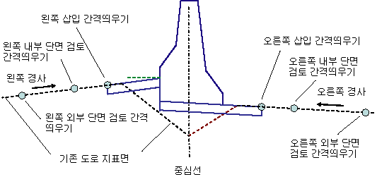

이 횡단구성요소는 주행로 모서리를 침하된 중앙분리대 안쪽으로 확장하고 중심선에 비대칭 장벽을 배치하여 표고 차이를 해결함으로써 기존 분할 고속도로를 확장합니다. 이 횡단구성요소는 장벽 맨 위 표고를 미리 정의된 종단에 연결하기 위한 옵션도 포함합니다.
부착점은 장벽 기준의 중앙에 있습니다.
주석: 모든 치수는 다른 설명이 없는 한 미터 또는 피트 단위로 되어 있습니다. 모든 경사는 “%” 기호와 함께 퍼센트 경사로 표시되지 않는 한 종횡비 양식(예: 4 : 1)입니다.

왼쪽 삽입 간격띄우기 |
왼쪽에서 중앙분리대 확장 도면층이 시작하는 곳의 간격띄우기입니다. |
숫자 |
0.0 |
왼쪽 내부 단면 검토 간격띄우기 |
왼쪽에서 외부 단면 검토 점의 간격띄우기입니다. 왼쪽의 경사는 단면 검토 점 사이의 기존 지표면에 대해 계산됩니다. |
숫자 |
0.0 |
왼쪽 외부 단면 검토 간격띄우기 |
숫자 |
0.0 |
오른쪽 삽입 간격띄우기 |
오른쪽에서 중앙분리대 확장 도면층이 시작하는 곳의 간격띄우기입니다. |
숫자 |
0.0 |
오른쪽 내부 단면 검토 간격띄우기 |
오른쪽에서 내부 단면 검토 점의 간격띄우기입니다. 오른쪽의 경사는 단면 검토 점 사이의 기존 지표면에 대해 계산됩니다. |
숫자 |
0.0 |
오른쪽 외부 단면 검토 간격띄우기 |
오른쪽에서 외부 단면 검토 점의 간격띄우기입니다. 오른쪽의 경사는 단면 검토 점 사이의 기존 지표면에 대해 계산됩니다. |
숫자 |
0.0 |

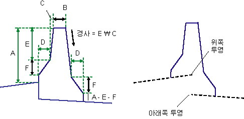

치수 A(mm 또는 in) |
중앙분리대 위쪽을 기준으로 장벽 맨 위까지의 장벽 높이입니다. |
숫자, 양수 |
810mm 32in |
치수 B(mm 또는 in) |
다이어그램에 표시 |
숫자, 양수 |
232 9in |
치수 C(mm 또는 in) |
다이어그램에 표시 |
숫자, 양수 |
59mm 2in |
치수 D(mm 또는 in) |
다이어그램에 표시 |
숫자, 양수 |
125mm 5in |
치수 E(mm 또는 in) |
다이어그램에 표시 |
숫자, 양수 |
557mm 22in |
치수 F(mm 또는 in) |
다이어그램에 표시 |
숫자, 양수 |
178mm 7in |

없음.
왼쪽 및 오른쪽 경사는 양쪽의 단면 검토 점 사이에서 계산됩니다. 컷아웃 점에서 시작된 선이 이러한 경사로 중심선까지 안쪽으로 확장됩니다. 중심선에서 표고가 가장 높은 측면은 장벽에서 최소 높이를 갖는 제어 측면을 결정합니다.
위쪽의 장벽 조정 간격띄우기는 지정된 치수에서 계산됩니다. 위쪽의 중첩 도면층은 컷아웃 점에서 이 간격띄우기까지 확장됩니다.
아래쪽의 중첩 도면층은 컷아웃 점에서 위쪽의 장벽 조정 간격띄우기까지 확장됩니다.
다이어그램에 표시된 대로 위쪽의 기준점에서 장벽이 생성되어 아래쪽의 중첩 도면층 맨 위에서 끝납니다.
장벽 맨 위 종단이 대상 매개변수로 제공되면 장벽의 높이가 종단에 따라 제어됩니다. 치수 E는 이 높이를 얻기 위해 달라질 수 있습니다.
배치 모드에서 아래에 표시된 고정 치수로 대칭 중앙분리대 및 장벽이 그려집니다. 이것은 대칭 중앙분리대 중첩 횡단구성요소에 대한 배치 모드에서 그려지는 그림과 같습니다.
