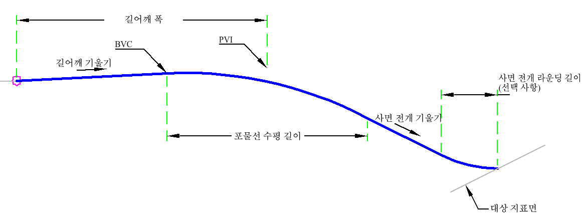

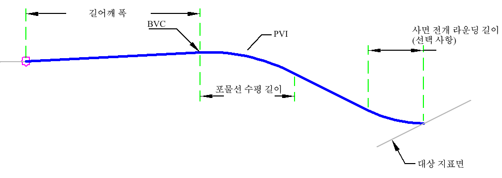

ShoulderParabolicDaylight 횡단구성요소는 길어깨와 사면 전개 링크 간의 수직 교차로(PVI)의 라운딩 및 사면 전개와 대상 표면 간의 모깎기 라운딩을 제공합니다.
또한 원점에서 수직 교차로(PVI)까지 또는 원점에서 수직 곡면 시작점(BVC)까지의 길어깨 폭 치수를 정의하는 옵션이 있습니다.
원점에서 PVI까지:
원점에서 BVC까지:
부착점은 포장된 길어깨의 내부 모서리에 있으며 일반적으로 이 위치는 주행로 외부 모서리에 해당합니다.

| 측면 | 횡단구성요소를 배치할 측면을 지정합니다. | 왼쪽/오른쪽 | 오른쪽 |
| 길어깨 폭 | 부착점에서 길어깨 힌지점까지의 폭입니다. | 숫자, 양수 |
10ft 3m |
| 길어깨 폭 정의 | 적용 점에서 이 위치까지 측정된 길어깨의 폭입니다. | PVI/BVC | PVI |
| 사면 전개 라운딩 길이(선택 사항) | 길이의 값을 지정합니다. | 숫자, 양수 |
5ft 1.5m |
| 포물선 수평 길이 | PVI 또는 BVC 기준으로 포물선의 길이입니다. | 숫자, 양수 |
8ft 2.5m |
| 사면 전개 기울기(절토/성토에 대해 +/-) | 사면 전개 경사의 기울기(+/- %)입니다. | 숫자 | 50 ( % ) |
| 길어깨 기울기 | 길어깨의 기울기(+/- %)입니다. | 숫자 | 5 ( % ) |

이 횡단구성요소는 길어깨의 쉐이프를 작성합니다. 그리고 PVI 또는 BVC를 사용하여 쉐이프를 계산합니다. 이어서 사면 전개 라운딩에 대해 충분한 공간이 있는지 확인합니다.
사면 전개 라운딩에 대해 충분한 공간이 없으면 사면 전개 라운딩의 적절한 길이를 제공하기 위해 곡선의 길이가 조정됩니다.
포물선 진입부 기울기와 포물선 진출부 기울기가 같은 값인지 확인합니다. 기울기가 동일하면 링크가 그려집니다. 동일하지 않으면 볼록형 또는 오목형 포물선 곡선이 작성됩니다. 해당하는 경우 점은 포물선 곡선의 고점 또는 저점에 추가됩니다.
배치 모드에서 이 횡단구성요소는 길어깨로 구성되는 링크를 표시합니다.
