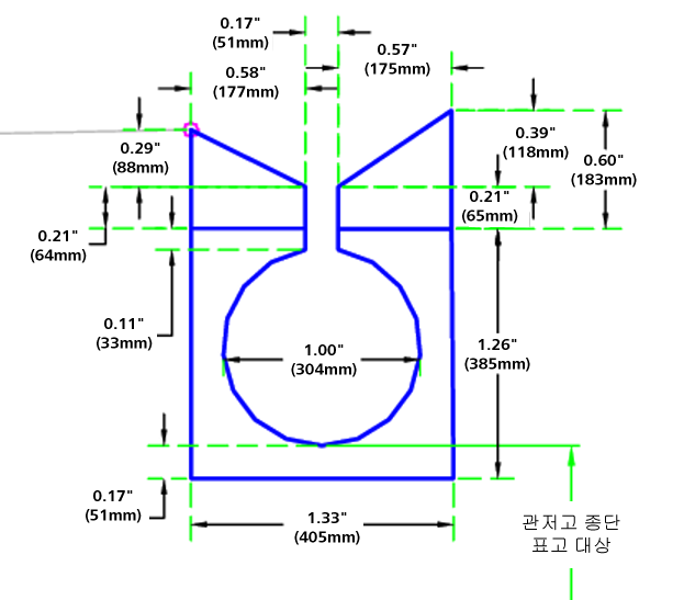

ChannelDrain 횡단구성요소는 점과 링크를 삽입하여 주행로를 따라 물을 모을 채널 배수를 작성합니다.
부착점은 채널 배수 내부 모서리에 있습니다. 이 구성요소는 왼쪽 또는 오른쪽 측면에 부착될 수 있습니다.

초기점이 부착점에 설정되어 있습니다. 그러면 횡단구성요소 내에 저장된 값을 기반으로 점 및 링크가 작성됩니다.
배치 모드에서 이 횡단구성요소는 횡단구성요소를 그립니다.
다음 테이블에는 이 횡단구성요소에 대해 코드가 지정된 점, 링크 및 쉐이프 코드가 나열되어 있습니다. 이 횡단구성요소에 대해 코드가 지정되지 않은 점, 링크 및 쉐이프 코드는 이 테이블에 포함되어 있지 않습니다.
점, 링크 또는 쉐이프 |
코드 |
설명 |
| P1-P4, P9, P10 | Concrete | 콘크리트 유입구 모서리 |
| P5, P8 | ConcBottom | 맨 아래 콘크리트 모서리 |
| P6, P7 | 슬러리 | 슬러리 |
| P11-P13 | 파이프 | 파이프 점 |
| L1, L2 | Concrete, Top | 콘크리트의 맨 위 |
| L3, L7, L10, L11 | Concrete | 콘크리트 유입구 |
| L5 | 슬러리 | 파이프 슬러리 |
| L12-L14 | 파이프 | 파이프 링크 |
| S1, S2 | Concrete | 유입구 콘크리트 |
| S3 | 슬러리 | 파이프 주위의 슬러리 |
