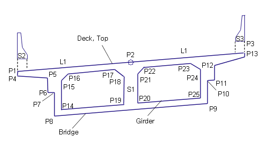

이 횡단구성요소는 선택적 반장벽이 있는 두 개의 챔버 상자 대들보 교량 쉐이프를 작성합니다.
부착점은 교량 상판 정지 계획선에 있는 왼쪽 및 오른쪽 차선 사이의 분할 선에 있습니다. 교량 횡단은 왼쪽 및 오른쪽 측면으로 작성됩니다.

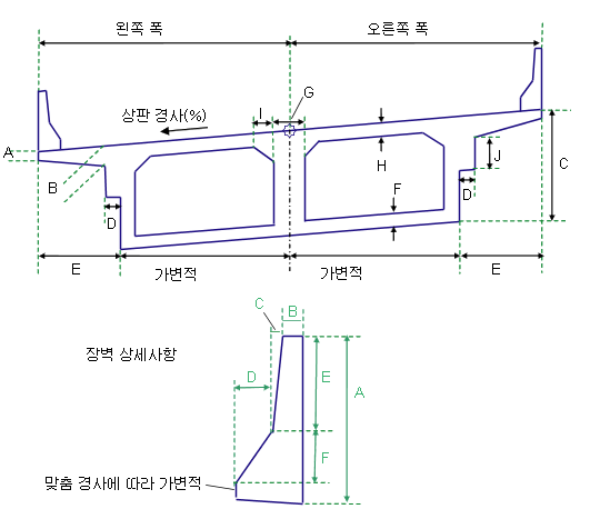

주석: 모든 치수는 다른 설명이 없는 한 미터 또는 피트 단위로 되어 있습니다. 모든 경사는 “%” 기호와 함께 퍼센트 경사로 표시되지 않는 한 종횡비 양식(예: 4 : 1)입니다.
매개변수 |
설명 |
유형 |
기본값 |
왼쪽 차선 폭 |
교량 상판 왼쪽 차선의 폭입니다. |
숫자, 양수 |
5.34m 17.8ft |
오른쪽 차선 폭 |
교량 상판 오른쪽 차선의 폭입니다. |
숫자, 양수 |
5.34m 17.8ft |
상판 경사 - 편경사 사용 |
교량 상판 경사에 편경사를 사용하도록 지정합니다. |
옵션 리스트: 아니오, 왼쪽 외부 차선 경사, 왼쪽 내부 차선 경사 |
왼쪽 외부 차선 경사 |
기본 상판 경사 |
교량 상판의 기본 경사를 지정합니다. |
숫자, 양수 |
2.0% |
장벽 포함 장벽 생략 |
교량 상판의 각 측면에 대한 장벽을 포함하거나 생략합니다. |
포함/생략 |
포함 |
치수 A |
모서리의 상판 두께입니다. |
숫자, 양수 |
0.200m 0.667ft |
치수 B |
플랜지의 상판 두께입니다. |
숫자, 양수 |
0.300m 1.0ft |
치수 C |
정지 계획선에서 밑면 맨 아래까지의 전체 깊이입니다. |
숫자, 양수 |
1.8m 6.0ft |
치수 D |
계단 폭입니다. |
숫자, 양수 |
0.150m 0.5ft |
치수 E |
전체 플랜지 폭입니다. |
숫자, 양수 |
1.425m 4.75ft |
치수 F |
맨 아래 대들보 두께입니다. |
숫자, 양수 |
0.170m 0.5625ft |
치수 G |
중심 대들보 두께입니다. |
숫자, 양수 |
0.250m 0.833ft |
치수 H |
맨 위의 대들보 두께입니다. |
숫자, 양수 |
0.210m 0.7ft |
치수 I |
내부 대들보의 맨 위 구석 폭입니다. |
숫자, 양수 |
0.300m 1.0ft |
치수 J |
계단 높이입니다. |
숫자, 양수 |
0.600m 2.0ft |
장벽 A(mm 또는 인치) |
중앙분리대 중심의 장벽 높이입니다. |
숫자, 양수 |
810mm 32in |
장벽 B(mm 또는 인치) |
다이어그램에 표시된 대로 |
숫자, 양수 |
131mm 4.5in |
장벽 C(mm 또는 인치) |
다이어그램에 표시된 대로 |
숫자, 양수 |
59mm 2in |
장벽 D(mm 또는 인치) |
다이어그램에 표시된 대로 |
숫자, 양수 |
125mm 5in |
장벽 E(mm 또는 인치) |
다이어그램에 표시된 대로 |
숫자, 양수 |
557mm 22in |
장벽 F(mm 또는 인치) |
다이어그램에 표시된 대로 |
숫자, 양수 |
178mm 7in |

이 횡단구성요소는 지정된 입력 매개변수 값을 기반으로 교량 상판과 아래 구조물에 대한 링크를 작성합니다. 교량 상판에 LI 또는 LO 옵션을 사용하는 경우 왼쪽 측면의 편경사는 교량의 전체 폭에서 일정하게 유지됩니다.
장벽 포함이 True인 경우, 한쪽 뉴저지 장벽 횡단이 상판의 왼쪽 및 오른쪽 모서리에 추가됩니다. 장벽 맨 아래의 경사는 상판 경사와 일치하도록 조정됩니다.
배치 모드에서 이 횡단구성요소는 입력 매개변수에서 지정한 대로 교량 구조물 및 장벽을 그립니다.
다음 테이블에는 이 횡단구성요소에 대해 코드가 지정된 점, 링크 및 쉐이프 코드가 나열되어 있습니다. 이 횡단구성요소에 대해 코드가 지정되지 않은 점, 링크 및 쉐이프 코드는 이 테이블에 포함되어 있지 않습니다.
점, 링크 또는 쉐이프 |
코드 |
설명 |
P1, P3 |
EBD |
교량 상판의 모서리입니다. |
P2 |
Crown_Deck |
교량 상판의 크라운 점입니다. |
L1 |
Deck, Top |
Bridge |
모든 외부 교량 하위 구조물 링크입니다. |
Girder |
모든 내부 교량 하위 구조물 링크입니다. |
모든 장벽 링크 |
Barrier |
S1 |
Bridge |
S2, S3 |
Barrier |
