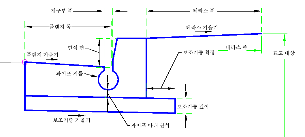

CurbEmbPipe 횡단구성요소는 흐름선에 포함된 파이프가 있는 콘크리트 연석에 대한 링크를 삽입합니다. 테라스는 연석 및 측수로 뒤에 배치될 수 있습니다.
부착점은 측수로의 플랜지 점에 있습니다.

이 횡단구성요소는 흐름선 아래에 위치한 파이프가 있는 간단한 연석 및 측수로에 대한 쉐이프를 작성합니다. 테라스는 연석 및 측수로 뒤에 배치될 수 있습니다.
배치 모드에서 이 횡단구성요소는 연석, 측수로 및 테라스를 표시합니다.
