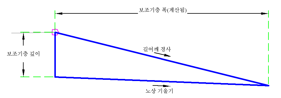

ShoulderIntersectRight 횡단구성요소는 길어깨 경사 및 노상 기울기를 기준으로 사면 전개점까지 확장되는 길어깨를 작성합니다. 오른쪽으로만 작성됩니다.
부착점은 포장된 오른쪽 길어깨의 내부 모서리에 있으며 일반적으로 이 위치는 기준선의 오른쪽 측면 주행로의 외부 모서리에 해당합니다.

길어깨가 지정된 길어깨 깊이, 길어깨 경사 및 길어깨 노상에 대해 삽입됩니다. 폭은 길어깨 경사와 길어깨 노상이 교차하는 위치에서 계산됩니다. 그리고 점, 링크 및 쉐이프가 계산됩니다.
배치 모드에서 이 횡단구성요소는 길어깨로 구성되는 링크를 표시합니다.
