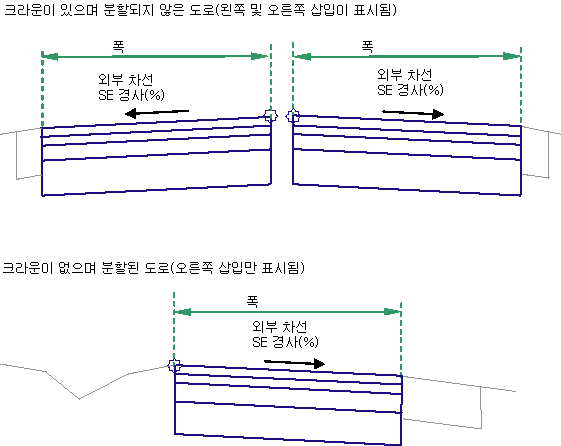

차선 편경사 회전 축
이 횡단구성요소는 코리더 모형의 기준선 선형에 대한 외부 또는 내부 차선 편경사 값을 적용하여 이동 차선에 대한 횡단 표현을 작성합니다.
대부분의 분할되지 않은 도로 또는 양쪽에 차선 경사 변경이 없는 분할된 도로에 사용됩니다. 분할된 크라운 또는 복구된 고속도로의 외부 또는 내부차선용으로 사용될 수도 있습니다 포장 구조물은 Autodesk Civil 3D 도움말의 "포장된 횡단의 포장 구조물"에 설명된 표준을 따릅니다.
부착
부착점은 정지 계획선 지표면에 있는 차선의 내부 모서리에 있습니다. 이 구성요소는 왼쪽 또는 오른쪽 측면에 부착될 수 있습니다.

동작
차선 편경사는 기준선 선형의 편경사 지정에서 가져옵니다. 어느 편경사가 차선에 사용되는지 지정할 수 있습니다.
부착점에서 시작하는 정지 계획선 지표면과 평행 노상이 지정된 폭, 깊이 및 편경사를 사용하여 삽입됩니다. 수직 링크가 차선 양쪽 끝에서 쉐이프를 닫습니다.
코리더 모델링 중에 간격띄우기 평면 선형 이름이 폭에 지정되면 선형의 간격띄우기에 맞게 차선의 폭이 변경됩니다. 이 횡단구성요소는 서로 다른 크라운형 및 평면형 도로 유형에서 회전 축 피벗 점을 수용하는 표준횡단에서 사용할 수 있습니다. 자세한 내용은 편경사 회전 축 피벗 점을 지원하는 표준횡단에 대해 작업하려면을 참고하십시오.
배치 모드 작업
배치 모드에서 이 횡단구성요소는 폭 및 깊이 입력 매개변수를 사용하여 -2% 경사의 차선 링크를 모두 표시합니다.
지수 피벗이 예로 설정된 경우 표식기는 내부 점과 외부 점에 대한 지수 피벗 점을 나타냅니다.
