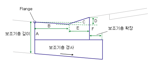

입력 매개변수 치수 A에서 치수 F까지의 값을 기반으로 연석 및 측수로 링크가 삽입됩니다. 모든 치수는 0이 아닌 양수 값이어야 합니다. 0이 아닌 보조기층 깊이를 지정하면 보조기층이 연석 뒤에 삽입되고 보조기층 확장 폭까지 계속됩니다. 다이어그램에 표시된 것처럼 보조기층이 연석 뒤 맨 아래에 가까워집니다.
이 횡단구성요소는 (a) 측수로(또는 립)의 내부 모서리나 (b) 연석 뒤에 있는 부착점을 사용하여 간단한 연석 및 측수로를 위한 쉐이프를 작성합니다. 연석의 면에 작고 일정한 폭을 지정하여 수직이 되지 않게 만듭니다.
