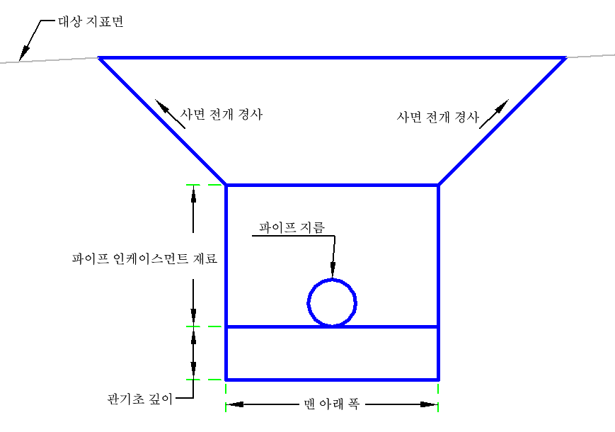

PipeTrenchMultipleLayers 횡단구성요소에는 터파기의 단일 파이프와 파이프를 둘러싸고 있는 재료 레이어가 있습니다.
이 횡단구성요소를 사용하면 관기초 기준, 파이프 구역 및 세부 되메우기의 토량을 계산할 수 있습니다. 파이프는 관기초 바로 위에 있는 재료 레이어로 둘러싸여 있습니다. 파이프의 중심에는 설계 종단이 있습니다. 깊이는 세부적인 되메우기의 횡단면에 따라 달라지고 나머지는 상수가 됩니다. 모든 깊이, 폭 및 지름은 터파기에 따라 달라집니다. 터파기 하단에서 대상 표면까지 측정하기 때문에 터파기 깊이는 선형에 따라 달라집니다.
기본적으로 부착점은 파이프의 중심에 있습니다.

터파기 하단의 표고는 종단 경사선 표고에서 파이프 반지름을 빼고 관기초 깊이를 더해서 계산합니다. 수평 터파기 하단 링크는 해당 표고를 기준으로 부착점 간격띄우기만큼 대칭으로 배치됩니다. 파이프 인케이스먼트 재료 깊이는 파이프 주위 재료를 제공하는 데 사용됩니다. 측면 경사가 위쪽으로 기존 지표면까지 확장됩니다. 수평 관기초 링크는 터파기 하단 위에 지정된 깊이로 배치됩니다.
배치 모드에서 이 횡단구성요소는 터파기를 그립니다.
