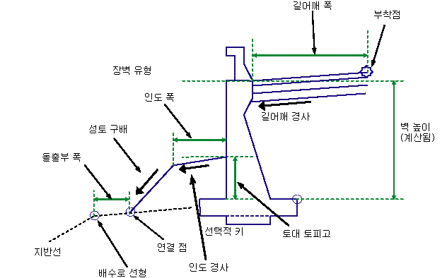

이 횡단구성요소는 포장된 길어깨가 있고 기존 배수로에 연결되는 특수한 연결 경사가 있는 옹벽 구조물을 삽입합니다.
이 횡단구성요소는 벽 맨 위의 선택적 장벽과 토대 아래의 선택적 키를 배치할 수 있습니다.
부착점은 길어깨의 내부에 있습니다.

벽 높이는 토대의 맨 위에서 수직 면에 있는 지면 표고의 부착점까지의 거리 중에서 더 높은 것으로 결정됩니다. 벽 완만한 경사, 토대의 폭, 벽 수직 면의 간격띄우기, 선택적 키 치수 및 키 중심의 위치는 모두 벽 높이의 기능입니다.

이 횡단구성요소는 왼쪽이나 오른쪽에 삽입할 수 있습니다. 부착점은 포장된 길어깨가 이 횡단구성요소에 지정된 대로 그려지는 설계 주행로 모서리에 있는 것으로 간주됩니다.
연결 점에서 인도의 내부 모서리 안으로 작업한 다음 외부 토대 구석의 간격띄우기에 있는 연결 링크에서 토대 토피고를 빼는 방법으로 토대 맨 위 표고가 결정됩니다. 벽 높이(H)는 길어깨의 외부 모서리에서 토대 맨 위까지의 거리로 계산됩니다. 키 옵션이 아니오로 설정된 경우 토대의 기층은 단일 수평 링크입니다. 키 옵션이 사용될 경우 선택적 키를 정의하기 위한 링크가 삽입됩니다.
