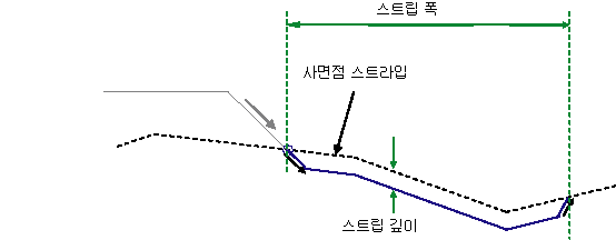

이 횡단구성요소는 표토의 스트립을 지정된 깊이로 지정하는 데 사용됩니다.
부착점은 스트립 링크의 내부에 있습니다.
주석: 모든 치수는 다른 설명이 없는 한 미터 또는 피트 단위로 되어 있습니다. 모든 경사는 "%" 부호가 붙은 퍼센트 경사로 지정되지 않는 한 폭/높이 형식(예: 4 : 1)으로 나타냅니다.

이 횡단구성요소는 지정된 지표면 아래의 스트립 도면층 맨 아래를 정의하는 평행 링크를 삽입합니다. 스트립은 지정된 지표면 바로 아래의 삽입점에서 시작합니다. 오르막 경사 링크는 삽입점에서 입력 매개변수에 지정된 측면으로 배치됩니다. 이 링크는 가장 낮은 점과 지반선 사이의 표고 차가 "스트립 깊이"와 같을 때까지 그려집니다.
마찬가지로 내리막 링크는 삽입점에서 "스트립 폭"으로 지정된 간격띄우기에 있는 표토 지표면에서 그려집니다. 이 링크의 깊이는 표토 지표면을 기준으로 링크 맨 아래의 표고 차가 스트립 깊이와 같을 때까지입니다.
이제 지정된 표토 지표면에 평행한 일련의 링크가 삽입되고 위의 새 링크 두 개를 연결하여 스트립 도면층을 정의합니다.
삽입점 및/또는 스트립의 다른쪽 끝에 수직 링크를 삽입하려면 오르막 경사 및/또는 내리막 값을 0으로 지정합니다.
배치 모드에서 오르막 및 내리막 링크는 입력 매개변수를 사용하여 추가합니다. 이러한 두 링크의 맨 아래를 연결하여 스트립 도면층을 나타내기 위한 수평선이 추가됩니다.
