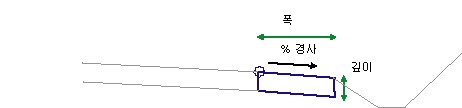

기본 길어깨
이 횡단구성요소는 정지 계획선 및 보조기층을 사용하는 단순 포장 길어깨를 작성합니다.
이 횡단구성요소는 단순 도로 모형화와 튜토리얼 및 교육용으로 사용되는 횡단구성요소 시작하기 그룹 중 하나입니다.

부착점은 정지 계획선에 있는 길어깨의 내부 모서리에 있습니다.
입력 매개변수
주석: 모든 치수는 다른 설명이 없는 한 미터 또는 피트 단위로 되어 있습니다. 모든 경사는 “%” 기호와 함께 퍼센트 경사로 표시되지 않는 한 종횡비 양식(예: 4 : 1)입니다.
매개변수
설명
유형
기본값
측면
횡단구성요소를 배치할 측면을 지정합니다.
왼쪽/오른쪽
오른쪽
길어깨 폭
숫자, 양수
0.9m
3ft
깊이
정지 계획선에서 보조기층까지의 깊이입니다.
숫자, 양수
0.2m
0.67ft
경사(%)
길어깨 기울기 경사(%)
숫자
-4%

길어깨 링크는 지정된 폭, 경사 및 깊이로 부착점에서 바깥쪽에 삽입됩니다.
배치 모드 작업
배치 모드에서 이 횡단구성요소는 입력 매개변수를 사용하여 차선을 그립니다.

P2
EPS
정지 계획선에 있는 포장 길어깨의 모서리입니다.
P4
EPS_Sub
보조기층에 있는 포장 길어깨의 모서리입니다.
L1
Top,
Pave
포장된 정지 계획선입니다.
L3
Datum, SubBase
보조기층입니다.
S1
Pave1
코딩 다이어그램
