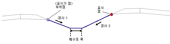

점 사이의 경사 링크
이 횡단구성요소는 두 점 간에 교차하는 링크를 삽입하는 데 사용됩니다.
일반적으로 인접하거나 병합된 두 도로의 모서리 사이에 있는 V 배수로에 교차하는 경사를 배치하는 데 사용됩니다. 평면 맨 아래 배수로도 지정할 수 있습니다.
부착
부착점은 왼쪽 또는 오른쪽 교차 경사의 외부 모서리에 있으며 이전에 정의한 마크 포인트는 반대쪽 외부 모서리에 있어야 합니다. 어느 점이 왼쪽 또는 오른쪽에 있는지는 문제가 되지 않습니다. 표식기 점을 묻는 프롬프트가 표시되면 부착점을 선택합니다. 마크 포인트의 이름을 지정하고 이 횡단구성요소에서 마크 포인트 이름을 설정해야 합니다.

마크 포인트 이름
이전에 정의한 마크 포인트 이름입니다.
문자열
없음
경사 1
부착점에서 안으로 확장되는 링크의 경사(x : 1)입니다. 음수 경사 값은 아래쪽을 향해 있습니다.
숫자
-4 ( : 1)
경사 2
마크 포인트에서 안으로 확장되는 링크의 경사(x : 1)입니다.
숫자
-4 ( : 1)
배수로 폭
중앙분리대 배수로 맨 아래의 폭(V 배수로의 경우 0)입니다.
숫자, 양수
0.6m
2ft

부착점 및 마크 포인트의 위치가 결정됩니다. 마크 포인트는 부착점의 왼쪽 또는 오른쪽에 있을 수 있습니다. 링크는 서로 교차할 때까지 부착점에서 경사 1의 안쪽으로 확장되고 마크 포인트에서 경사 2의 안쪽으로 확장됩니다. 0이 아닌 배수로 폭을 지정하면 배수로 링크의 수평 맨 아래가 교차하는 측면 경사에 맞게 조정됩니다.
배치 모드 작업
배치 모드에서 이 횡단구성요소는 지정된 입력 매개변수와 부착점 및 마크 포인트의 상대적 위치에 따라 교차하는 링크 및 선택적 배수로 맨 아래를 계산하여 표시합니다.
