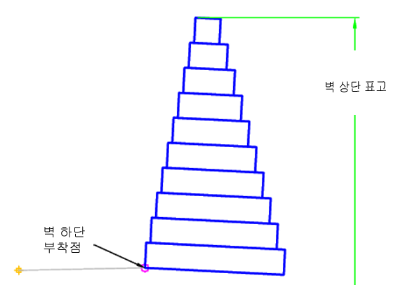

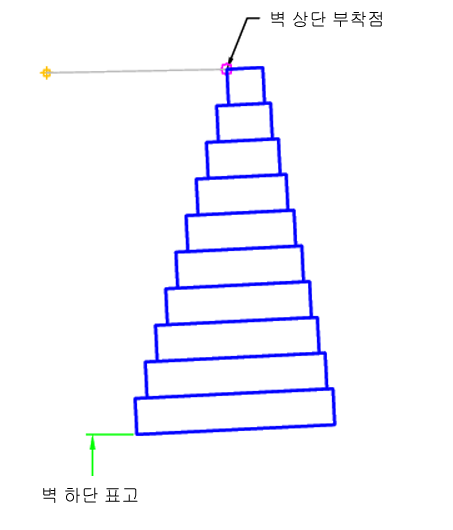

GabionWall 횡단구성요소는 개비온 벽을 작성합니다. 개비온 벽은 Caltrans 표준 평면 D100A를 기반으로 합니다.
사용된 치수가 표준 평면 해석과 일치하는지 확인해야 합니다.
사례: 벽 맨 위에 부착
사례: 벽 맨 아래에 부착
부착점은 초기 절토 또는 성토 경사의 내부 모서리에 있습니다. 이 구성요소는 왼쪽 또는 오른쪽 측면에 부착될 수 있습니다.

| 부착 위치 | 벽의 부착 위치 | TopOfWall/BottomOfWall | 벽 하단 |

| 벽 상단 표고 | 부착점이 벽 맨 아래로 설정된 경우 벽 상단 표고를 설정하는 데 사용할 수 있습니다. 표고를 지정하기 위한 대상으로 종단, 3D 폴리선, 형상선 또는 측량 수치 객체 유형을 사용할 수 있습니다. | 부착점이 벽 맨 아래인 경우에 필요함 |
| 벽 하단 표고 | 부착점이 벽 맨 위로 설정된 경우 벽 하단 표고를 설정하는 데 사용할 수 있습니다. 폭을 지정하기 위한 대상으로 선형, 폴리선, 형상선 또는 측량 수치 객체 유형을 사용할 수 있습니다. | 부착점이 벽 맨 위인 경우에 필요함 |
개비온 도면층의 치수는 현재 도면층 및 개비온 벽 높이를 기반으로 한 횡단구성요소 내에 설정되어 있습니다.
없음.
초기 힌지점은 부착점에 설정되어 있습니다. 이 개비온 벽 높이는 부착점과 벽의 맨 위 또는 벽 맨 아래 종단에서 계산됩니다. 최대 개비온 도면층 수는 10개이고, 3ft(1m) 도면층으로 분할됩니다. 개비온 벽 높이는 짝수 도면층 수로 반올림됩니다.
그런 다음 각 개비온 도면층이 입력 매개변수를 기반으로 작성됩니다.
배치 모드에서 이 횡단구성요소는 최대 10개의 개비온 도면층을 그립니다.
